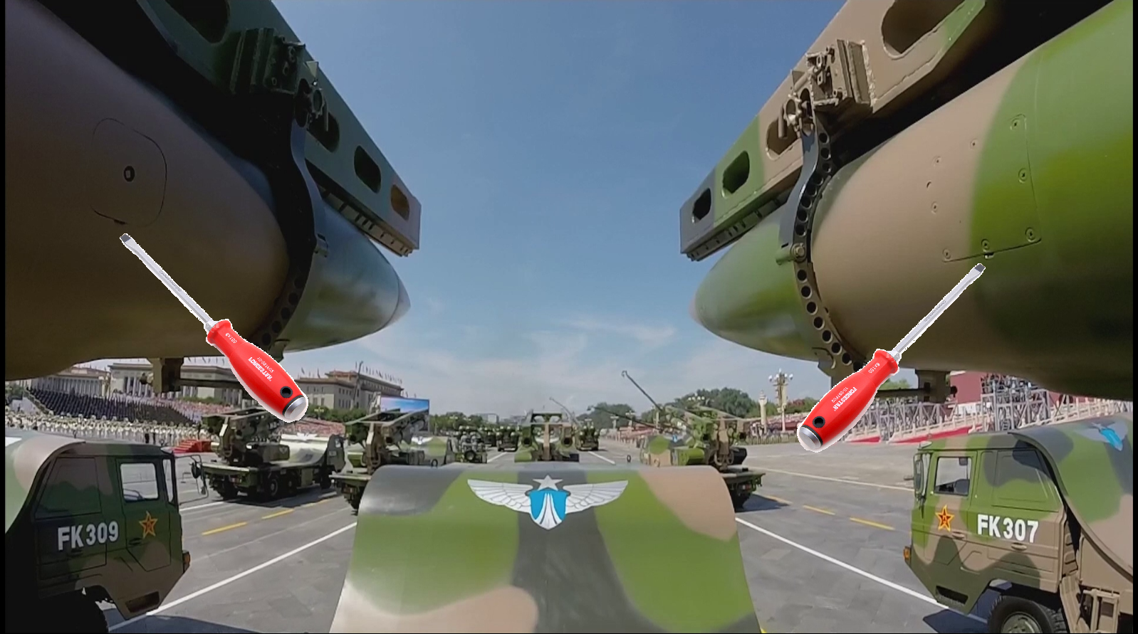

二、所谓做工不良、还有凹坑' L( ~8 n/ d5 P. J& [& o
在坦克反应装甲模块底部也发现类似结构,那是为了便于拆卸而预留的。, U9 t1 j- r# }# _; U; H
至于缝隙,包括弹药在内的武器,大多要在枪林弹雨、严寒酷暑、沙石泥沼、肝脑血浆等环境下操作和使用,只要不影响作战性能即可。
6 {1 c1 `+ L, C% D% r0 w( T 2015-09-19 02.PNG 2015-09-19 03.PNG 2015-09-19 04.PNG 6 {& B5 V2 a. `6 ~# L# r" S

       一,LZ多从结构上证明托架不受力,只是有保护导弹的作用,从而认为没有必要焊得那么好。那既然不受力,焊疤磨平,不是更美观?它既然要受导弹高速尾焰的力,那给它倒到角,光洁一点,有什么不好?
' r- V; y, j6 t; I/ X2 r& O       二,凹坑的确是方便卸盖而设计,但是密封配合不好是事实(配合的间隙大小不一致)。LZ既然说了,应用的环境复杂多变,要是让什么东西刮一下,不知结果会怎么样?是否把这个方便卸盖的凹坑隐藏到螺栓孔下面好一点?% i  L2 S9 A. V( X: H/ F" H5 @. p
2 f' m7 ~9 h( x# A% J       之前帖子也只是说它做工不够细致,粗糙。LZ却从结构上证明粗糙有理,能用就好。% r8 H! f' ]. v
       殊不知“能用就好”,这个概念残害了中国的工业制造多年。我辈且不为,何况军工!& l# _/ h  ~, C
' G- ?5 g3 `/ H' o6 K
       最后思维僵化,结构不变这个,LZ也没有说清这个结构的详细(当然,我也不知道),也没有分析出结构的优点。谈起来不好谈。不过思维僵化这个,我听到过案例:有一款武器更新换代,为了保证成功率,将预计20多处的创新,缩减到只有3处创新。& u% F3 `4 N) K) Z4 @
" I( T, y0 _" h1 U! Y% Y% T6 |0 E
