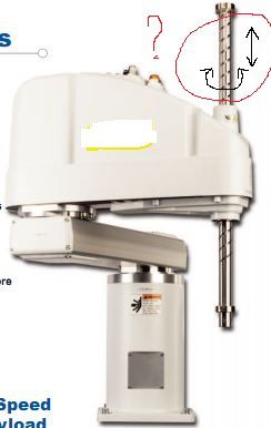

如图,这个机器人的第四轴是怎么动作的?
它是一根滚珠丝杠,里面应该是滚珠丝杠螺母在旋转,带动丝杆上下伸缩,我不明白的是这丝杆要上下导向限位了才能上下伸缩吧?要不然螺母旋转的时候它也会跟着旋转的。但是在丝杆上看不到导向槽什么的,再说了,这个轴还应具有旋转功能的。迷糊了,哪位可以指教一下。

这个看着像是上银的机器人吧?
发表于 2015-9-18 12:38:57 | 显示全部楼层

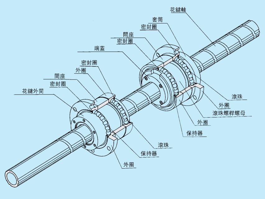

你度娘一下中空丝杠就行了
里面两个丝杠螺母或花键
再或度娘SCARA原理,看看便知
发表于 2015-9-18 13:01:28 | 显示全部楼层
这个跟台钻的原理类似,知道台钻怎么工作的就知道这是怎么回事了
发表于 2015-9-18 16:13:50 | 显示全部楼层
花键丝杆+螺旋丝杆

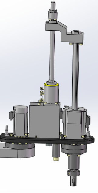

 楼主| 发表于 2015-9-18 16:40:32 | 显示全部楼层
就喜欢带图的 呵呵  发表于 2015-9-18 17:50
一目了然  发表于 2015-9-18 16:53

发表于 2015-10-28 19:46:21 | 显示全部楼层
这种才是能旋转和升降的
