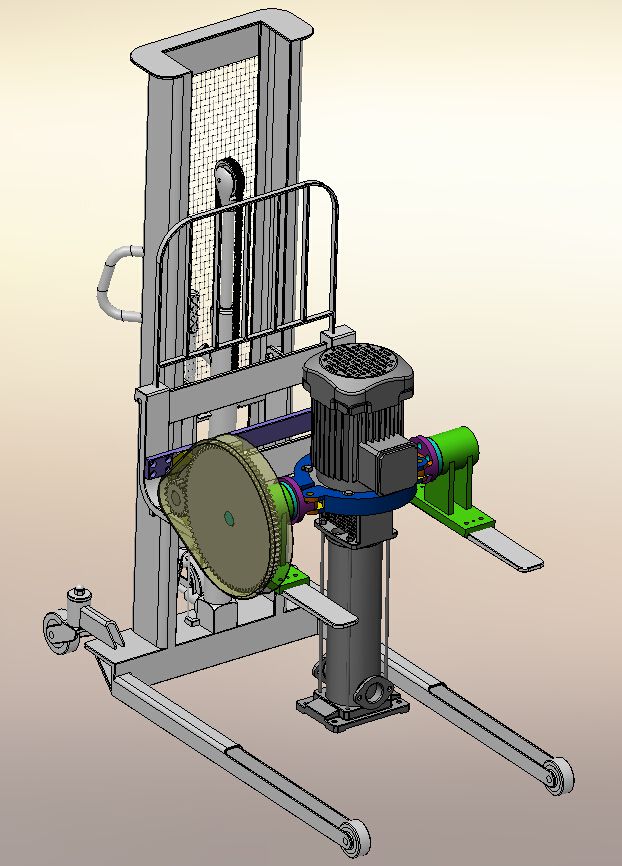

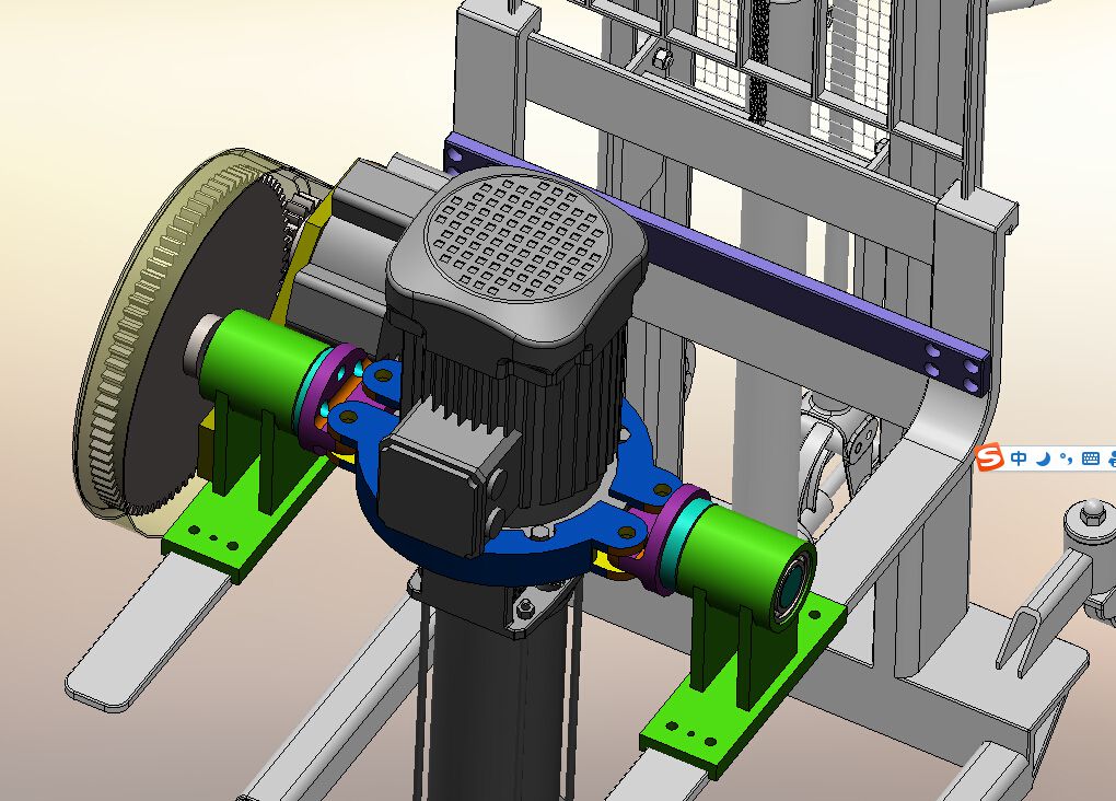

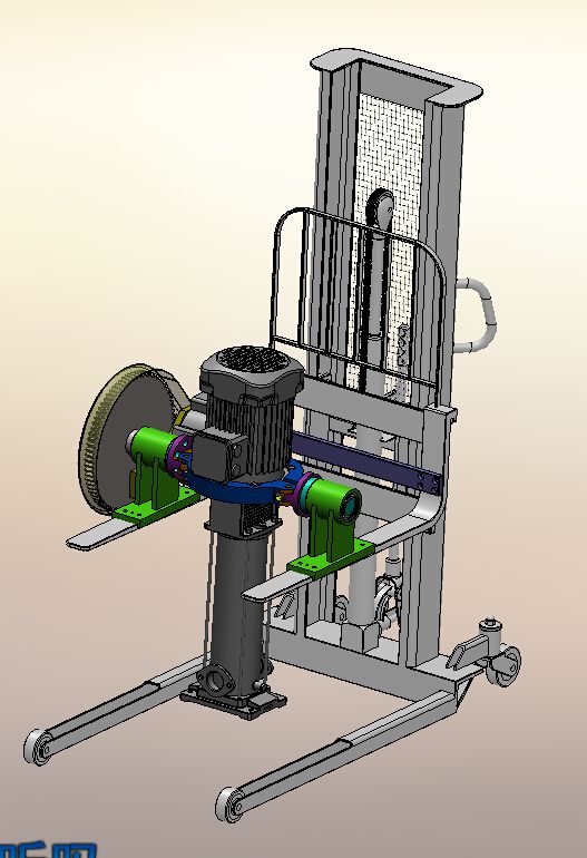

@threetigher 谢谢指点 真是听君一些话胜读十年书,以前有一个错误的观念,那就是总感觉我是做非标设备的,什么东西都能够自己做,有时候要买的标准产品贵了也不愿意买,就想自己做。殊不知别人标准的东西经过长久的测试性能和稳定性都是很有保障的。
周三晚上看到你的这段回复直接就查了下堆高车的价格,决定这么做,之前客户一直说我们的价格高,我们又感觉没乱报价,现在明白了是自己方式选错了,然后精神抖擞的连夜把方案做下来。第二天发给客户了。
上下部分改造原有的手工方式,采用液压泵驱动,翻转采用高速液压马达,一共两个液压手控阀
上下到位设置两个液压限位阀保护设备, 翻转到位设置一个,
其实我还是想有一个泄压装置,这样翻转到位和产品落到地上可以泄压,方便拆卸夹爪,但是这又是一个安全隐患,万一翻转过程中泄压了就危险了。而且我没有找到这么一种手控阀。。。。。。。
下面是截图,

@东海fyh126 "卡箍偏中心安装就好了,轴通过工件重心",,图一就是这种方式,但是之前脑袋卡壳了,总想着泵体两头翻转重心是在变动的,昨天仔细想想泵体主题拼装完成后,后面安装的东西小东西对重心位置的影响就很有限了,所以能够直接按照完全安装完成的重心位置来。 ,偏心卡箍后面加上

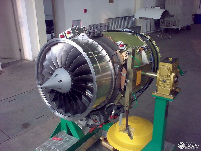

@张聋子   大侠那天晚上翻墙出去也没有找到你说的“你可以采用飞机涡扇发动机的翻转支架,这是因为你的电机连接水泵同样也是圆柱状的”
这个东西, 但是看涡扇发动机放置支架也挺受用的, 这样能够保证发动机和支架上面的支撑是面接触,不会出现一条线支撑的形状
最后就找到这个最类似的东西像是翻转用的, 请指教
