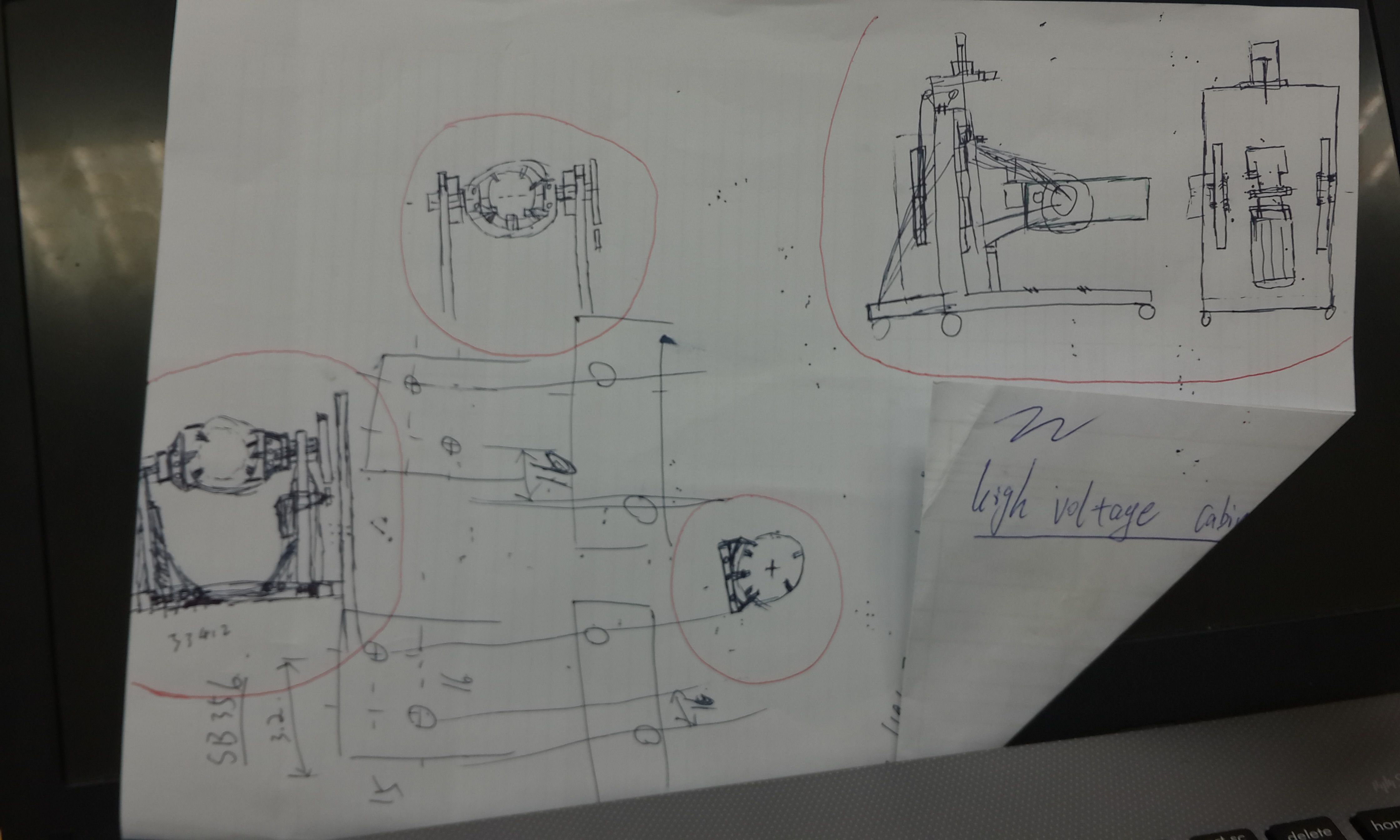

@threetigher   谢谢大侠,我的目前的思路也是这么想的, 附件是草图
1. 机构还是利用叉车的门架结构,
2. 上下用电机或者油压驱动, 上面加滑轮,后面加配重块。
3. 翻转蜗轮蜗杆减速机配电机,
我抱紧水泵的地方只能是中间的法兰部分,,  这个倒是可以借鉴第三张图片的方式,只需要避开筋板和螺丝的位置,
抱紧的夹爪和后面的旋转部分中间可以做成分体的 方便快换  实现部分机型的功用
前后两边的支脚稍微长一点  保证不管如何翻转重心都在框架里面。
今天想了想 加持机构做的强壮一点,框架拉几条筋 保证稳定先
现在纠结的是另外一个问题(产品如何抓紧和放下),先说放下
机型不同 产品法兰两端的长度不同, 如果翻转过后放下来的话需要放下来多少,我怎么知道产品已近放到地上了,什么时候断开下降的动力
假如竖直升降的地方有一个类似于浮动接头的活动空间,由于后面有配重,利用接头接触该空间的上下两个面和有无产品来判断,
接头接触上表面且夹爪里面有产品即为放到地上了,这个时候接头的总量都在法兰上,小车又推不走了,
利用行程根据不行了,不知道翻转的是多大的产品
利用光电的话又没有好的方案
抓起的时候一样,设备刚好可产品法兰调的一样高有困难,这样就不容易推进去了,如果卡法兰的槽间隙放大,翻转的时候又会振一下,当然可能震的程度可以接受。
仔细看了你的构思和草图,觉得又将问题复杂了。 1)不是借鉴叉车的门架结构,而是直接利用叉车。 移动,升降,防倾覆框架都有现成的了。明确目标是做一个夹具,不是再造一台叉车。 所以要先看看手边有啥趁手的叉  详情 回复 发表于 2015-9-16 22:50

叉车改造也是一种方案,但是动力叉车有点贵, 人工堆高车可以考虑
有些地方,叉车,铲车,液压堆高车,手拖叉车统称叉车。看你工厂都有啥现成的。就算是动力叉车,做个机构固定在2个铲子上,不用的时候,直接卸下,你提升1t都没问题。不用烧焊固定,螺栓即可。  详情 回复 发表于 2015-9-16 22:13

翻转可以用,架子结构要考虑,不过已经决定用叉车结构了,升降部分的机构和叉车的一样焊接为一个整体,再加筋,方式左右摆动。

图一是翻转发动机缸体的, 那个就几十公斤,翻转过后还需要落在夹具的定位销上面,所以有变位。,不过结构可以借鉴一下,主要是没有偏心翻转过这么重的东西,

不说他们天上有行车,就算没有我要是给他们架几条轨道,再来一套翻转机的工装,他们也不会同意的,他们公司说是行业前三但是做个辅助用的设备还是很“节俭”的, 主要是他们那里基本没有什么自动化的东西,而且产品量小,你让他花几十万买个辅助工具不现实

翻转的确实需要动力翻转,我现在想的是减速电机再结合大小齿轮, 但是升降这一块又纠结了,下来的位置不好控制,搞不好还真有可能手工升降。。。。。
升降行程是否可以考虑弹簧结构,下降到位后夹具不受压力导致弹簧结构开关不接触使之断电停止?  发表于 2015-10-8 21:01

可以参考油桶翻转车,需要改造一下。
