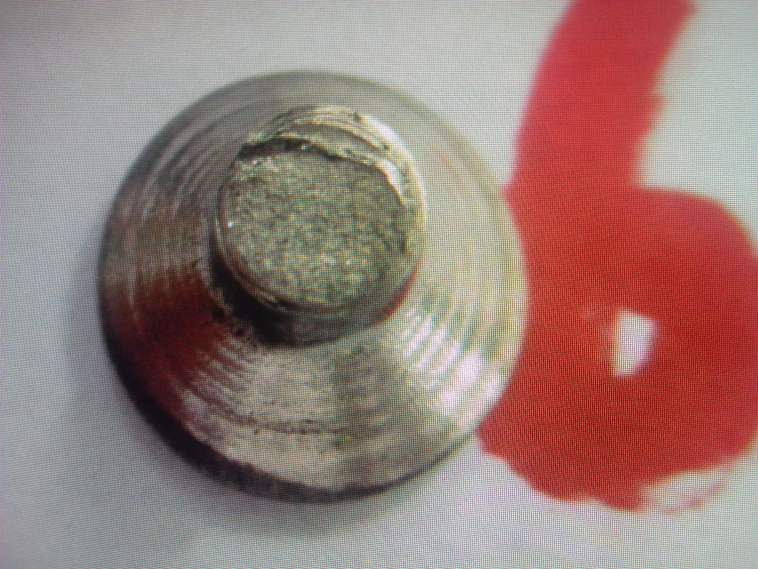

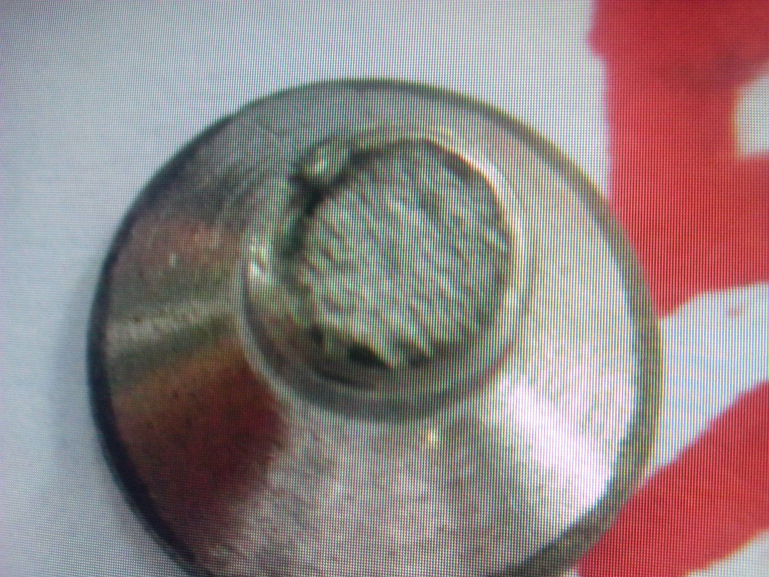

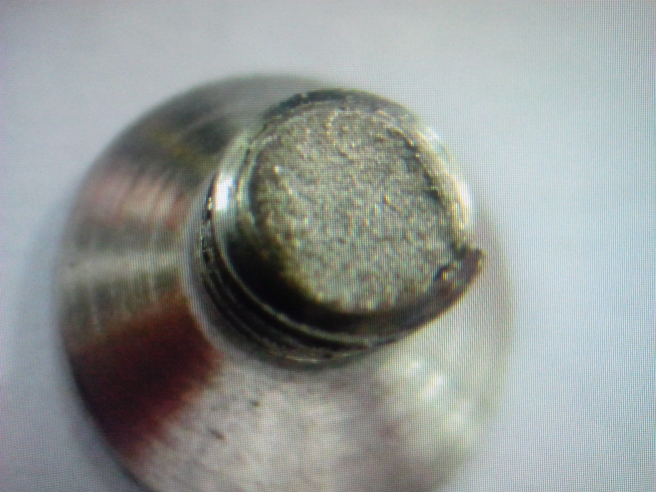

螺栓为M4,不锈钢螺栓,用于安装电机用,电机也就20kg左右,设备是在地铁上运行,振动比较厉害,时间不到一年,现在出现螺栓全部断裂

试着判断一下。没有明显的屈服现象,断口有少量白点,麻口状,因此判定是脆性断裂。结尾部分有屈服断裂现象,结合运行工况,个人认为材料本身晶粒度等级不够,晶体尺寸大,在高振动下出现晶间脆性断裂,累积后整体低于屈服强度导致最后断裂。/ k# h& ], F+ X
- `7 ?: J4 e7 ~2 l: k+ t' d看看8爷如何判定。

大侠,怎么判断是否有屈服现象呢,那这也是属于疲劳断裂楼。还有一个螺丝没贴上来,断面非常整齐,与正应力垂直,应该是脆断,但为什么运行那么长时间才出现,而且电机上七八个螺栓全部断裂。根据受力情况计算,螺栓应力非常小
  v2 p# {% e1 M2 `4 t8 }& I1 ~1 j
脆断本来就是低应力断裂,我现在不确定是你螺栓材料本身的问题还是就是断裂韧性低的问题。你能做一个金相最好  发表于 2015-8-1 12:48

为什么白点,麻口状可以判断为脆断呢,结尾部位为什么是屈服断裂现象呢,不是很懂,请大侠赐教,谢谢8 r# T( \6 n% O( ~7 [. E  U8 H
白点多为应力集中区或杂志,麻口状为脆断截面典型特征,结尾部分从你照片看可能为两种,一种是屈服的塑性变形断裂,一种只是切断,你这个角度不好分辨。  发表于 2015-8-1 14:17

多谢大侠。1)从实际螺栓看有少量几个螺栓断面无屈服现象,那基本可以判断是材料问题导致脆断了。而本贴中的螺栓在尾部都有塑性变形区,是不是螺栓内部裂纹扩展,导致剩余截面无法承受载荷,发生塑性变形,最后断裂?
5 B. Z- p+ V" _7 ^6 x              2)两个不同的断面是不是因为内部缺陷的大小导致,缺陷大直接脆断,无塑性区?- O* Y3 U2 _- d. V& N9 o, f5 Q
你还是去看书吧,你的这些问题不是一两句话能说明白的。  发表于 2015-8-1 21:45
