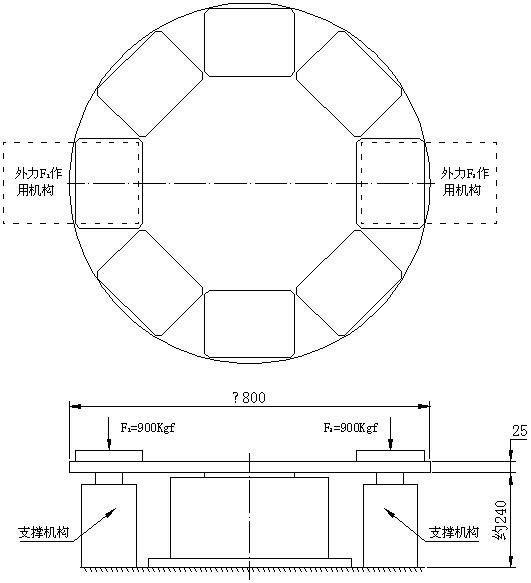

各位大侠,小弟初来乍到,现遇一问题,想求各位大侠帮忙指点。小弟从事非标自动化结构设计,经验比较欠缺。现在做一案子,用于产品的组装和加工。其中用到分割器(谭子110DA),转盘直径800厚约25,共8个工位,其中左右两个工位各有一外力F1F2,均约为900Kgf,在转盘停止时,同时作用于转盘上的治具,转盘转动时两力不作用于治具,如图所示。这样存在一个问题,如此大的外力加上转盘的自重,转盘和分割器会生产严重的变形和损坏,为避免这们的问题,需在转盘底部增设支撑机构。支撑机构应该设计成何种结构呢?目前我有两种方案,方案一:滑动摩擦支撑机构(支撑柱直接与转盘接触),方案二:滚动摩擦支撑机构(滚动轴承与转盘接触)。最初我采用方案二,但主管不同意,说外力冲击太大轴承易损坏,要求用方案一。方案一其实也是有缺点的,磨损严重!这个支撑机构究竟应该设计成什么样的,在此我想请各位大侠不吝赐教,最好能用详图指点!谢谢了!
发表于 2015-6-14 22:32:03 | 显示全部楼层
个人觉得 用滚动轴承支撑,当然的确磨损严重,可以将转盘与支撑轴承的面嵌入更耐磨或者硬度高的钢!而支撑轴承可以外套用普通钢,一旦磨损可以换掉支撑轴承的外套!当易损件!更换方便!
发表于 2015-6-14 22:37:14 | 显示全部楼层
这样的结构都不好,在夹具上装上,上下滑动的结构,受力时转盘与分割器不受力
发表于 2015-6-14 23:09:53 | 显示全部楼层
可以咨询一下卖大转盘的厂家,一定会有这样的案例。转盘直径8米的都有
发表于 2015-6-15 00:18:42 | 显示全部楼层
磨损严重,选对材料,滑动摩擦承载力的大小很多时候要设计润滑,由两滑动面间油膜承载压力,这里也不用这么复杂,3楼换个思路也不错
发表于 2015-6-15 04:46:16 | 显示全部楼层
如果成本允许,可考虑用液体动静压结构.
发表于 2015-6-15 05:11:09 | 显示全部楼层
直径900,厚度25的整体钢板重量为124公斤。加上对称的两个900公斤的外来力。按转盘的结构,应该不是用来当锻造用,这外来力不会是冲击负荷。楼主没说放置在台面的8个夹具重量,但按示意图上的夹具外形,应该不会很大。
总共才2吨左右的负载。
工作台每次转动圆周的1/8,转动速度怎么也大不了。
这么一点负荷的转动,居然会“产生严重的变形和损坏”,楼主以为钢结构是豆腐?
发表于 2015-6-15 07:27:21 | 显示全部楼层
回转支撑怎么样?
发表于 2015-6-15 08:18:25 | 显示全部楼层
三楼的办法很不错

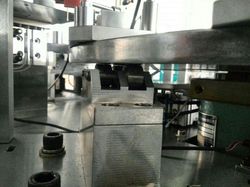

发表于 2015-6-15 08:49:05 | 显示全部楼层
如图片所示的,我有客户用到这种凸轮随动器,可承受的力比较大,应该适合你,转动过程也是一样,没有和随动器接触。
这个对加工的支撑的高度是固定死还是可调整的,看着是可调整。没看出来  发表于 2017-10-18 21:59
谢谢大虾的指点!  详情 回复 发表于 2015-6-15 12:12
