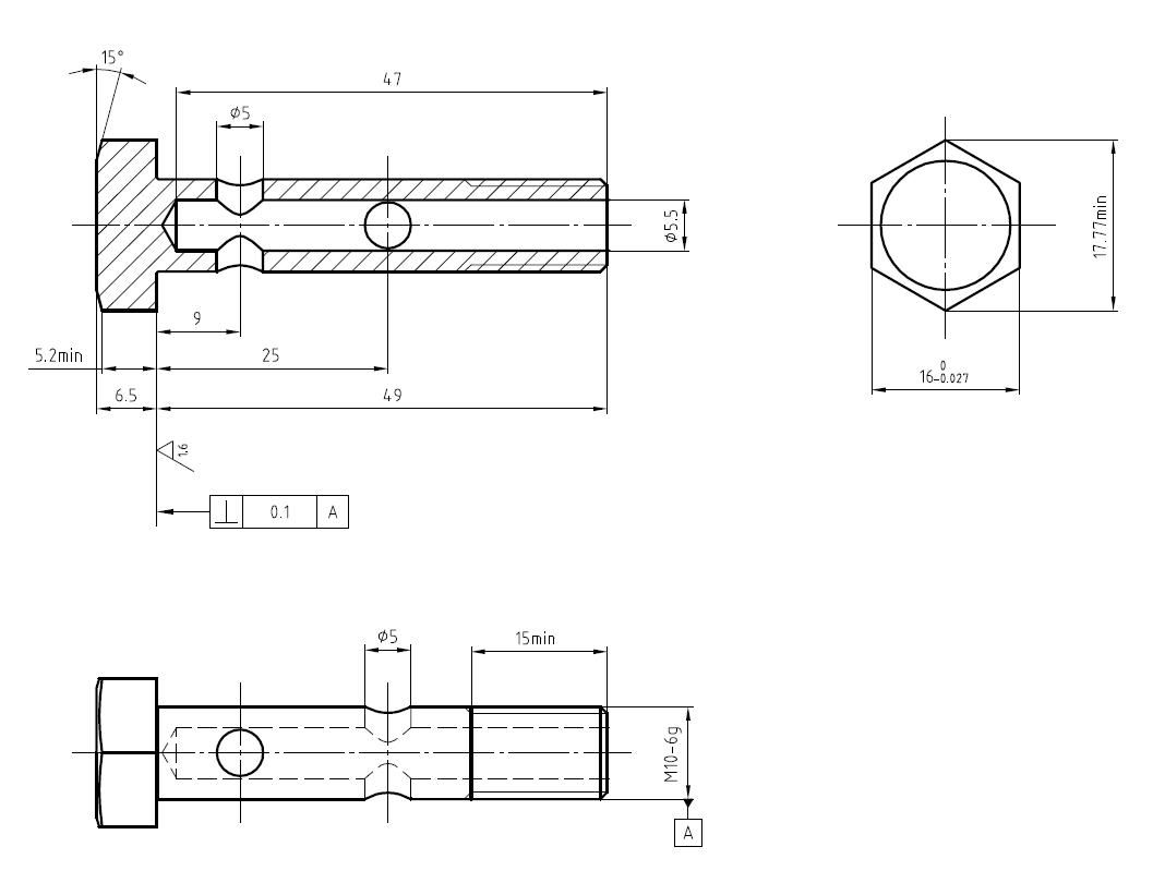

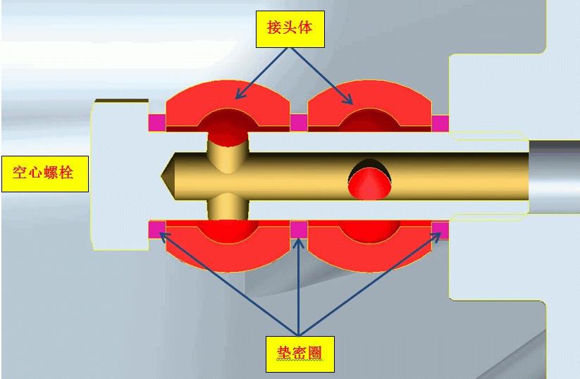

发帖请教一个空心螺栓的拧紧力矩问题。前段时间做了一个低压油管管路的简单方案,其中一个改制的M10空心螺栓的拧紧力矩无法确定,向大家请教一下。
如图:油泵出口连接两个润滑油路,钢制油管总成是钢管两端焊接接头体,两个油管总成的接头体串在空心螺栓上。
由于螺栓是空心螺栓,且在两个垂直方向上开有出油孔,考虑到螺栓跟接头体之间都是采用垫片密封,不知道该如何设定此处的拧紧力矩。还请各路高人多多指教~
油管连接示意
油管连接示意
空心螺栓
空心螺栓

意思是通过试验测一下?之前小批量生产过的只安装一根油管(两面压垫片),扭矩给的是20~30Nm,没有出现漏油。
但是这次加了一根油管,漏点也多了一个,通过试验定拧紧力矩是怎么个操作方法?这东西是奔着量产去的。汗~

发表于 2015-6-13 23:46:08 | 显示全部楼层
通常来说,扭矩只有1/10转换为有效拉力,其余部分被台阶面、螺纹旋合的摩擦消耗了。
螺栓的拉力是对抗泄露的主力,它与你的工作介质的压力直接相关,你需要密封的介质压力是多少?是否为恒定压力?有没有应力幅?
你的垫片材料为铝,用来密封的垫片材质通常比较软,这个属于软连接,它容易产生松弛。
摩擦系数的偏差往往会造成最终的力矩变化幅度大,影响非常明显,理论计算与实际应用还是有差距的。
建议你们做耐压试验,使用最大工作压力的1.5~2倍,来做密封性测试,如果在这个压力下泄漏量在允许范围内(完全不泄露的物体是不存在的),它批产时泄露的概率就很低了。

 楼主| 发表于 2015-6-14 07:25:59 | 显示全部楼层
螺栓的拉力是对抗泄 ...
我们在之前一根油管的处开口位置测过压力,1~2bar。没有油泵出口端的试验数据,但是油泵自带溢流阀开启压力为1MPa,这个压力应该不算很高。由于油泵输入转速是不受控的,所以应力幅肯定是有的。
如果做耐压试验,拧紧力矩测试值怎么设定合理?保压时间测多久合适?产品本身可靠性要求还是很高的。谢谢指教~
发表于 2015-6-14 08:22:55 | 显示全部楼层
虽然是低压供油系统(1~2bar),但是仅对螺栓的工艺来讲,5.5的孔不好钻,剩余壁厚有点薄,工艺性能不好,而且还有交叉孔。
建议改用大点的螺栓,即安全,工艺性能也好,可靠性高。
建议改用M16的螺栓,钻8个的孔。
拧紧力矩,交叉孔对拧紧力矩的消弱比较大。拧紧后再拧半圈即可。如果压力有持续脉动,建议更换其他方案。
发表于 2015-6-14 11:19:02 | 显示全部楼层
一般的这个密封件不都是选着组合密封垫 或者铜垫嘛?
