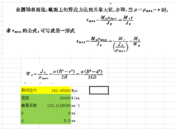

发表于 2015-6-14 15:45:17 | 显示全部楼层
首先根据空心圆管计算其最大扭矩,螺栓的屈服强度可以查手册,例如8.8级的可以认为其屈服强度是640兆帕。许用剪切应力一般为许用拉应力的0.7倍,许用拉应力一般为屈服强度除以1.5。又考虑你液压的脉动,还得再除以个2,比较保险。这样许用剪切应力只有约150兆帕。
不考虑交叉孔削弱,按空心圆管计算,外径9,内径5.5,扭矩20NM,其应力约为160兆帕。
建议1.首先计算最大扭矩。2用有限元分析软件模拟一下。3在实验室实测破坏扭矩,根据实测值考虑个安全系数,定个实际扭矩。4,在现场加载这个实际扭矩的暂定值,将供油压力提升至最大工况压力的1.5倍,看能保压多长时间。泄漏量是否允许。实验后拆下螺栓仔细观察有没有缩颈等屈服现象。多做几次实验,如果都合格,证明是可靠的。
发表于 2015-6-14 15:48:47 | 显示全部楼层
应力很好算的,分分钟的事。M10的底径貌似不是9啊,不好意思。

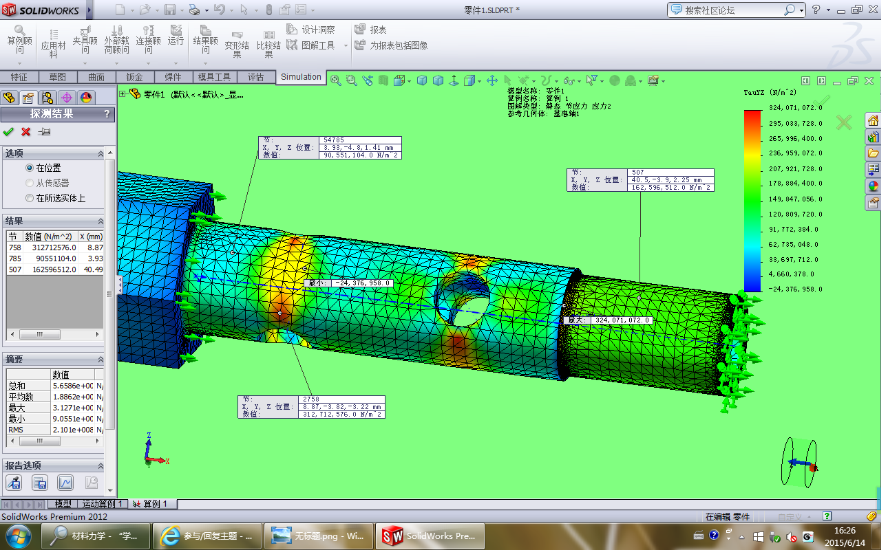

发表于 2015-6-14 16:29:17 | 显示全部楼层
用solidworks 模拟了下,看来交叉孔对扭转的削弱还是很厉害的,孔位置的剪切应力约为其他表面的2.1倍。
仅供参考,功力不到。
剪切应力:加载20NM
