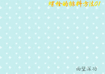

      产品线上自动排料机构的设计,是非标流水线设计中的重要环节,也是特别有趣味的设计环节。
      这里以机械3D的形式来展示一种螺栓类有帽子的产品的自动排料装置。
      该装置整个运行具体由输入输出机构(在此缺省)、顶升机构、整理机构共四个机构来完成。
      而顶升机构又有很多结构,这里只用了其中的一种。并且动图中那个红色的顶块还可以根据产品具体形状进行设计,甚至设计成到达时自由翻转和行进时自动复位。
      整理机构就是白色的钢筋滑槽,应用中采用的大多是06Cr19Ni10或者0Cr18Ni9(相当于日本牌号SUS304)不锈钢材质。具体构造可结合产品特性和运动可靠性二方面进行多种设计。
      总之,这时只是一种机构原理的表达。以此抛砖引玉,如能有大家这方面的相关机构展示那再好不过了

赞 做的漂亮,靠自重送料
