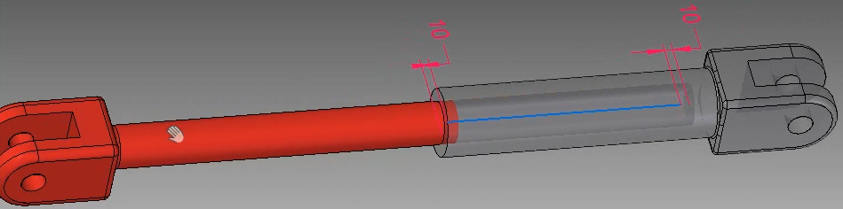

适用版本:SEST5以后版本
. O( s. B3 \' A* i5 f+ G- E3 `从SEST5版本开始,定义零件间装配关系更加方便。现在可以选择更多类型的几何体参与到零件的配对中。捕捉关键点、轴线更直观、更方便。如图1所示,图形工作区会显示很明显的点捕捉标识和轴线虚线标识。
1 E' ~9 [) @4 c% }, y+ j
图1
