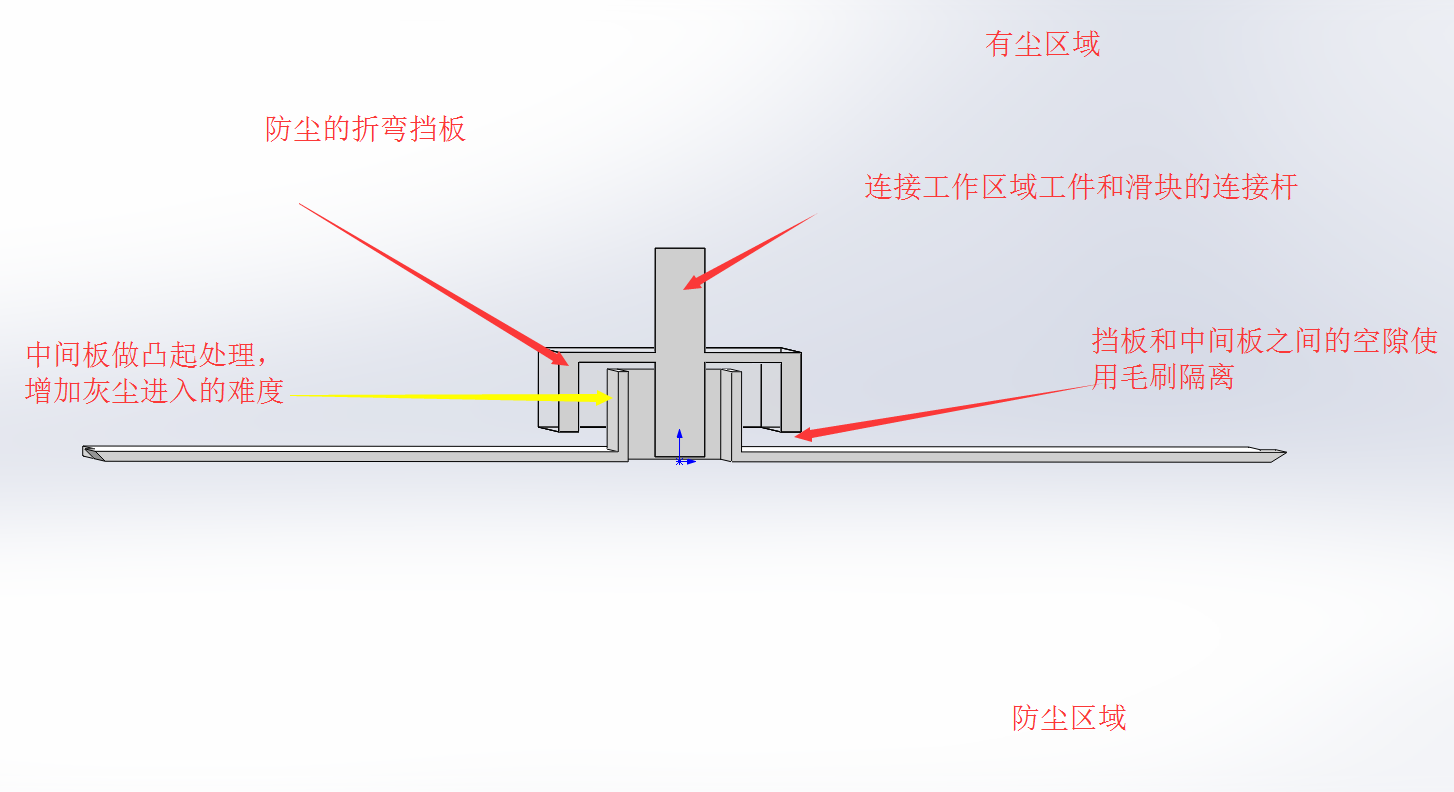

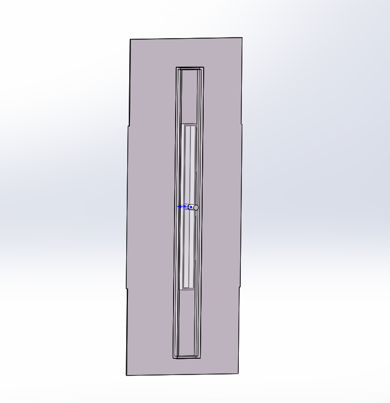

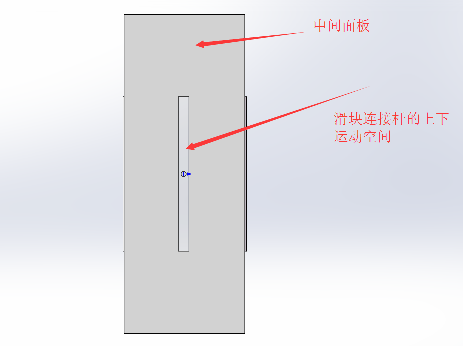

有个感觉比较困难的问题想请教一下大家的,如图上所以,目的是为了解决滑块导轨安装在工作环境尘土很恶劣的情况下能够正常运行,主要做法就是想要把尘土工作区和滑动部件安装区分离开,以达到防尘的效果,由于防尘的滑块本身的防尘效果不行(用过米思米、THK的都不行),所以还有要从根源抓起,改结构。图一就是简图,中间的槽就是连接滑块的工件的上下滑动工作区间。图二三是本人的一个初步想法,利用结构的弯曲来阻挡灰尘进入滑块区,具体的说明大家可以看一下图上的标注,如果大家对这个结构有其他想法可以说一下,最好是可以分享一下大家的经验方案了,看看有没有其他的想法。感谢大家的分享! QQ截图20170413101952.png QQ截图20170413102056.png QQ截图20170413102537.png

用硬度46度以下的橡胶隔离效果会更加明显
主要还是那里需要高频上下运动,用橡胶或者聚氨酯进行密封的话,压紧了摩擦力会很大,而且磨损应该也会很严重的  发表于 2017-4-13 11:23
对呀,可以使用橡胶或者聚氨酯进行密封  发表于 2017-4-13 11:21

1,楼主都设计成这样了,不如简单买个引动器,和你这结构一样的。
2,不过引动器和你这结构一样,还是不能确保防尘,解决方法,里面最好加两管气开机就始终往外吹气,这可是防尘经典结构,气体防尘。
你好,主要是两板之间是高频的相对运动的,用橡胶的话摩擦力也大,估计磨损也挺严重的
 楼主| 发表于 2017-4-13 11:16:33 | 显示全部楼层
默笑沧海 发表于 2017-4-13 10:59
就是 啊,为什不采用密封胶条来密封一下
主要是两者之间要相对高频运动,密封胶条起不了作用呢

引动器看了一下,貌似这种模组应该成本比较高吧,好像速度也不是很快,不过气管那个方法是挺好的,本来还想做密闭的空间里两个口做对流,直接加个吸尘器或者鼓风机往外吸,但具体效果不确定有多好,不过想先考虑不外加太多东西的情况下看看有没有好的解决方案的!
发表于 2017-4-13 12:34:35 | 显示全部楼层
迷宫防尘没毛病,再曲折些、缝隙小些才好。
