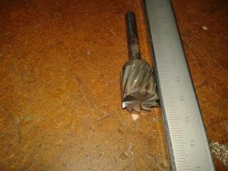

我们公司老外用此种刀具铣削胶木台面(面积3000X2000),由于磨损想找修磨的供应商或采购此类铣刀;讨教各位大侠:此种铣刀那一种工具磨床可以磨(刀柄直径6mm,刀头直径22mm)?哪里可以修磨?国内能采购到吗?
 楼主| 发表于 2015-5-17 09:46:45 | 显示全部楼层
主要是修磨端面刀刃5 Z3 `; m0 C0 p2 H

发表于 2015-5-20 10:29:43 | 显示全部楼层
万能工具磨都能修磨。6 [# S9 q3 j* {0 M2 D5 n, x+ |
该刀为密齿立铣刀非标的只能定做,用国标直柄细齿立铣刀(6齿,柄直径20)代替应该没问题.

发表于 2015-5-27 09:29:11 | 显示全部楼层
江浙有很多专业做刀具的公司。' ^0 }& _  g1 H% O5 j. K
1.如果是用来做平面的话,可以换做面铣刀,效率更高,效果也好。% L$ ~. u# S% Z: P% q# K  X9 o2 f
2.这种刀具看来是要用韧带 做直角的,一般我都是先用外圆磨磨出外径(但是我看你的刀的中心孔已经没有了),然后自己在砂轮机上磨出刃口。
% h8 i) `9 I$ F! s3 H3.如果追求效率,可以淘汰这种刀具选择新型的玉米铣刀,当然你又要问什么是玉米铣刀,可以直接问度娘啦。
