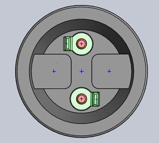

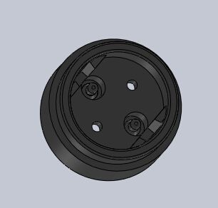

先上图
如何实现壳体的自动找正,触点及插片的上料,完成触点的自动铆接工序,不可伤及触点接触面,大家有什么好的想法,欢迎留言
触点
触点
插片
插片
壳体正面
壳体正面
壳体背面
壳体背面
铆接之后壳体
铆接之后壳体
 楼主| 发表于 2015-4-15 10:23:18 | 显示全部楼层
补充一下:插片最大尺寸不超过4mm,能否实现自动上料呢?触点接触面要求无划痕损伤,该如何实现其自动上料?
发表于 2015-4-14 17:22:00 | 显示全部楼层
CCD.     想稳定,别无他法
发表于 2015-4-14 18:25:53 | 显示全部楼层
主要看速度,速度如果是一分钟60个左右,可以用机械定位也行,旋转3/4圈,位置基本正确,或者用这个方法改一下方式。

 楼主| 发表于 2015-4-15 10:11:46 | 显示全部楼层
时尚农夫 发表于 2015-4-14 22:21
原生产时的手工工序是如何
原生产手工工序:用镊子将触点放入底模,塑料件对正安装,然后用镊子将插片按固定方向放入,先铆接1个触点,推动底模,铆接第二个。
 楼主| 发表于 2015-4-15 10:18:33 | 显示全部楼层
qdsantian1 发表于 2015-4-14 18:25
主要看速度,速度如果是一分钟60个左右,可以用机械定位也行,旋转3/4圈,位置基本正确,或者用这个方法改一 ...
通过壳体背面来定位吗?有个原始的想法:通过仿背面形状制作定位模,通过电机带动定位模旋转,实现工件与塑料件的嵌入定位 ,每次电机旋转360°,使得壳体每次定位方向一致,自己感觉可行,上下料该如何实现提高效率?
