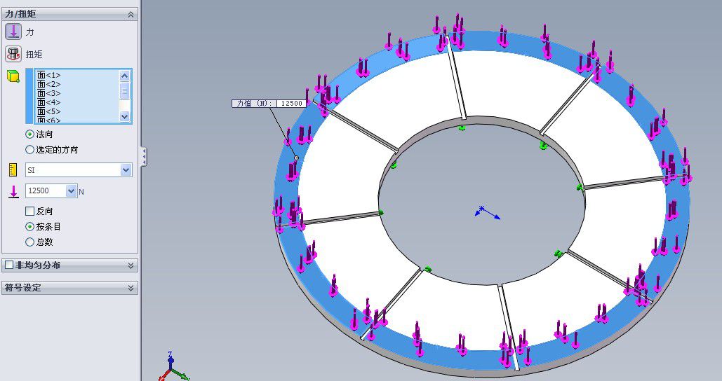

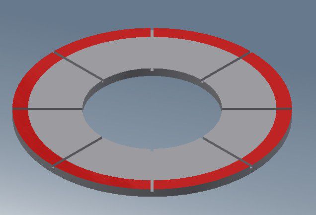

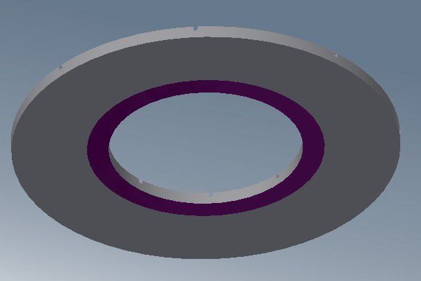

附件为inventor2014导出的stp文件,形状如图片。
在每个红色小面上有1.25吨载荷,8个载荷共计10吨。背面的紫色圈当作固定。哪位朋友能帮鄙人算一下最大应力和变形。鄙人的inventor没装应力分析模块。
外径Φ1800,内径Φ900,厚度60,有8个槽,材料Q235A,红色圈小径Φ1600,紫色圈大径Φ1100,如图。
如果应力或变形太大,可将圆盘加厚,也请分析一下加厚之后的情况。
谢谢了!

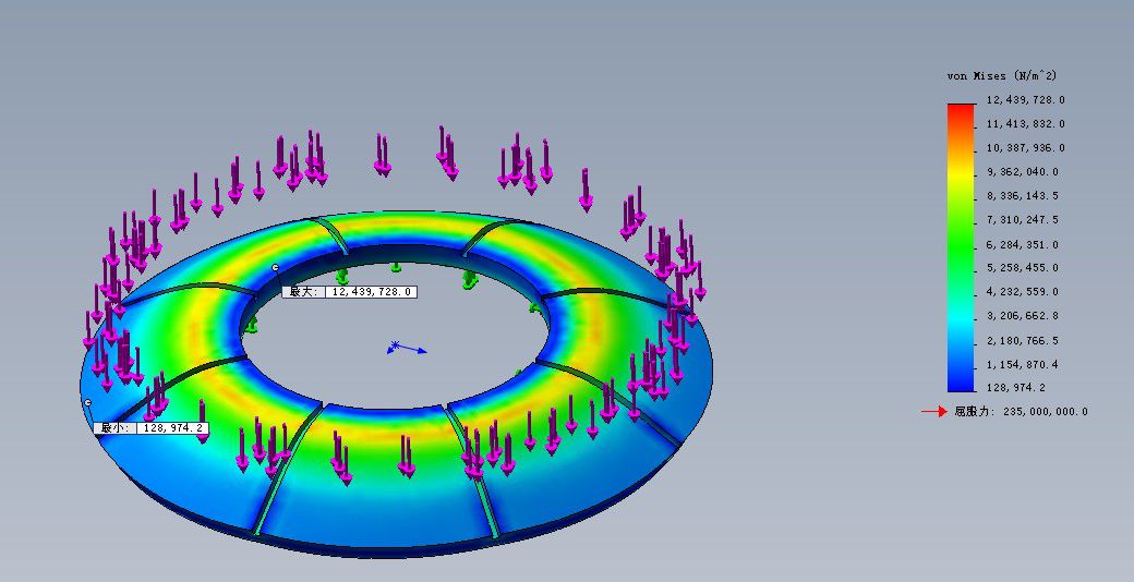

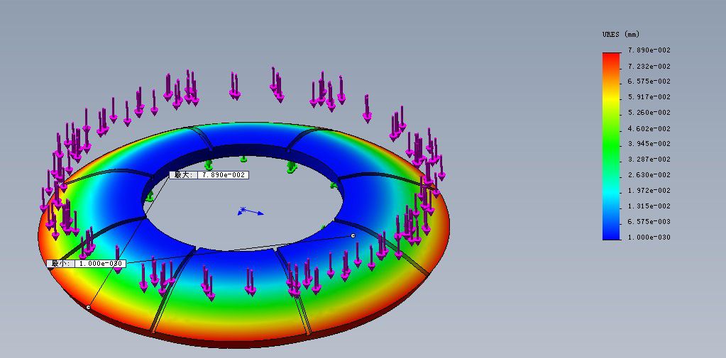

快吧
处士又玩大东西
哈,你选择了按条目的合力,而每个面加载荷1.25t,说明你了解这个按条目的选项是什么含义。  发表于 2015-4-15 11:23
有的,你仔细找找  发表于 2015-4-13 14:45
为什么我的simulation 里没有?请问大侠用的是simulation professional?  发表于 2015-4-13 14:25
谢谢!  发表于 2015-4-13 13:50
逍遥处士 + 1 热心助人,专业精湛!

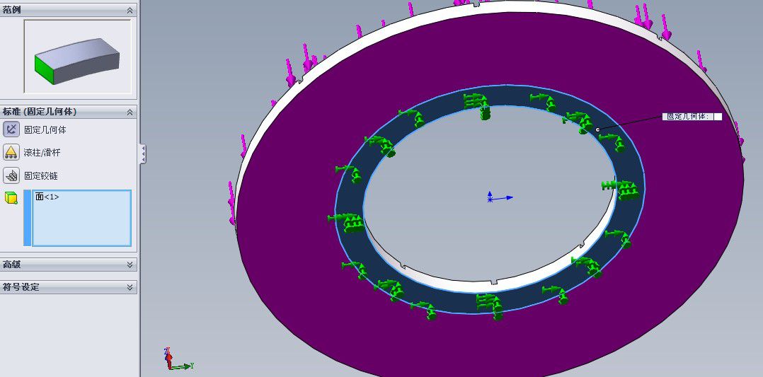

发表于 2015-4-13 10:58:15 | 显示全部楼层
wo103838 发表于 2015-4-13 10:49
快吧
处士又玩大东西
请问在选择夹具和力时怎么选取在指定的一个范围内。
发表于 2015-4-13 11:28:19 | 显示全部楼层
用分割线就可以了
发表于 2015-4-13 11:53:34 | 显示全部楼层
发表于 2015-4-13 12:10:04 | 显示全部楼层
结实得很啊。。。
发表于 2015-4-13 12:26:31 | 显示全部楼层
应变是0.0789mm?
发表于 2015-4-13 12:27:57 | 显示全部楼层
最边上是否可以再加固一下,保证没问题
