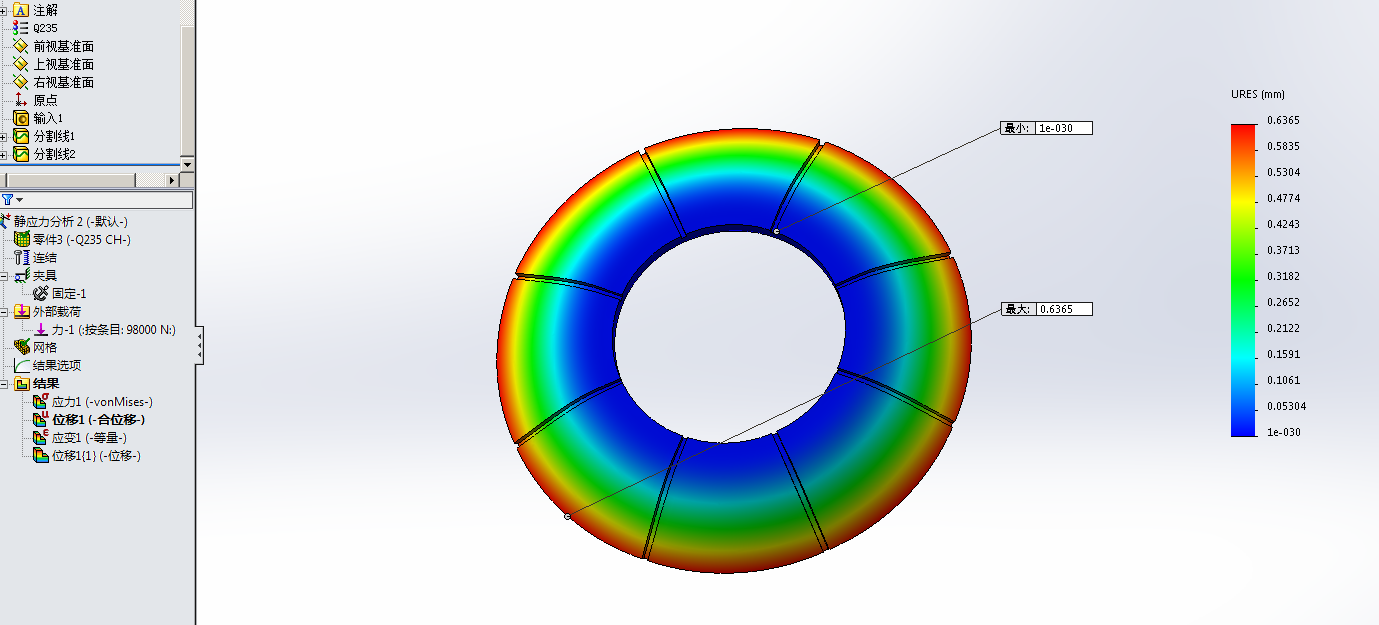

这种受力状态,最大应力和变形是多少?

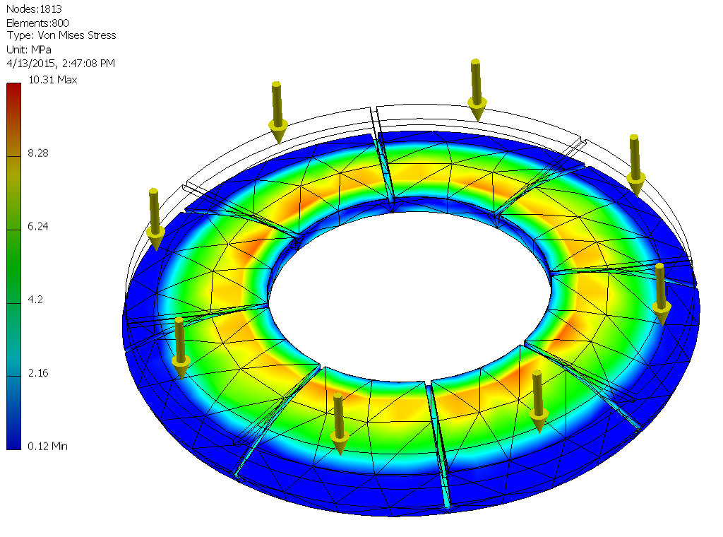

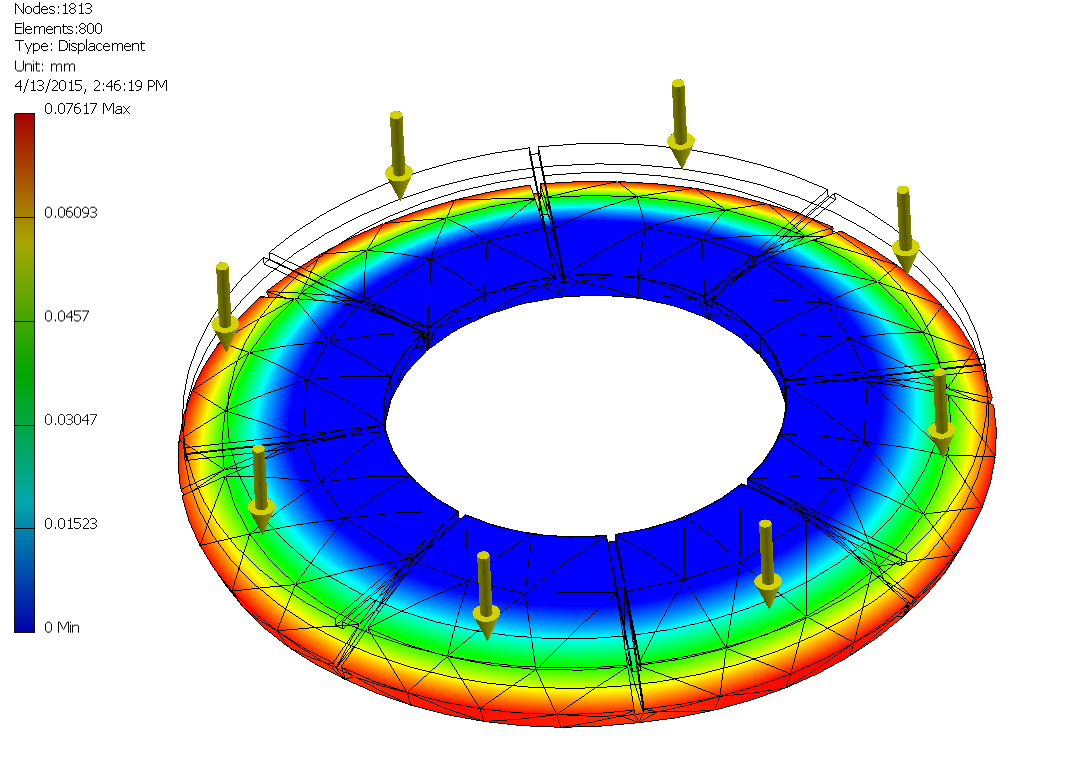

发表于 2015-4-13 14:49:42 | 显示全部楼层
使用的软件是Inventor 2014
最大应力10.31Mpa
最大变形0.076mm

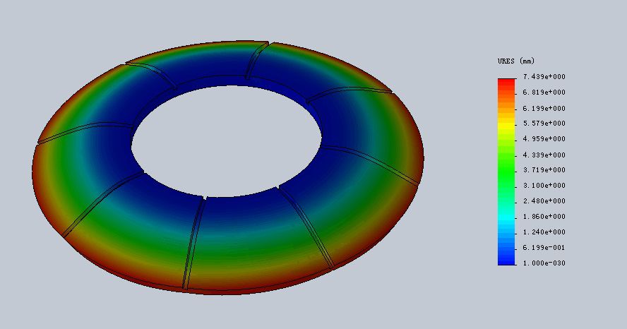

最大变形0.076我的怎么是7.439mm 最大应力11.53Mpa  发表于 2015-4-14 09:23
谢谢!  发表于 2015-4-13 21:17
逍遥处士 + 1

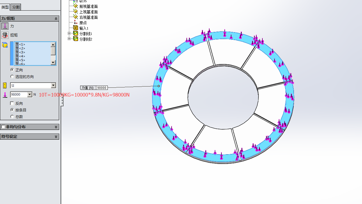

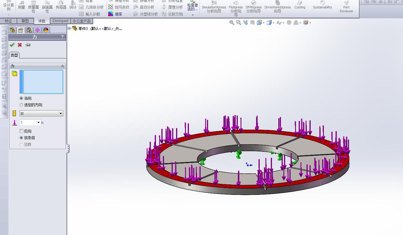

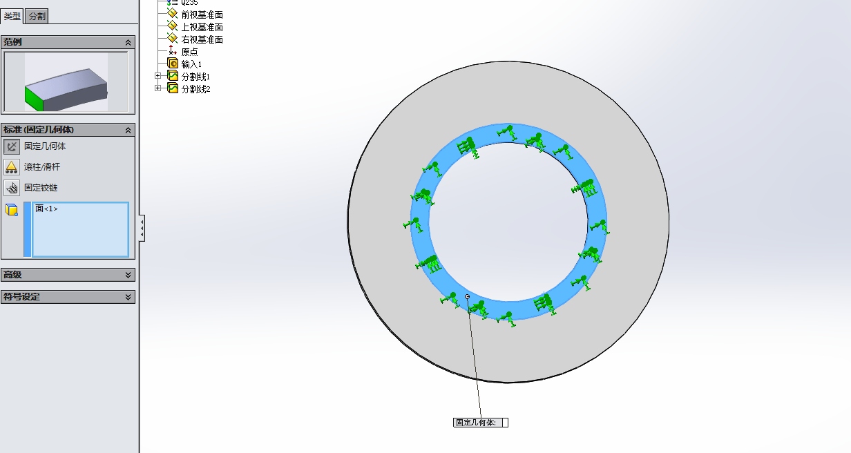

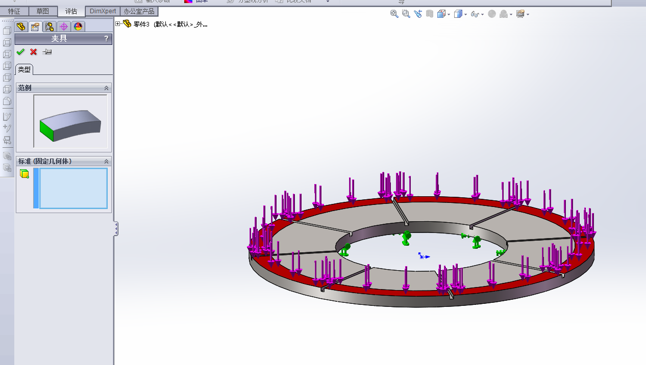

发表于 2015-4-13 15:58:36 | 显示全部楼层
wo103838 发表于 2015-4-13 10:49
快吧
处士又玩大东西
左侧选项栏只有“标准”
左侧选项栏只有“标准”
发表于 2015-4-13 16:00:42 | 显示全部楼层
快吧
处士又玩大东西
为什么我添加夹具和力的时候,左边的选项栏没有你的选项多???图片在14楼

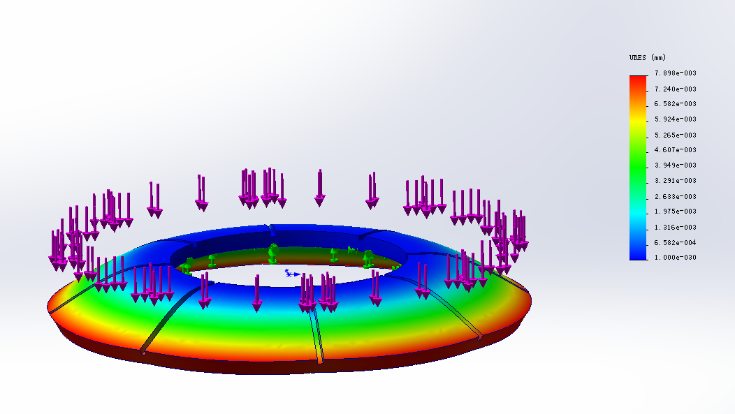

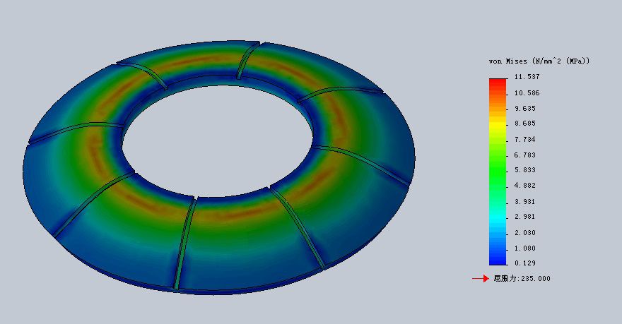

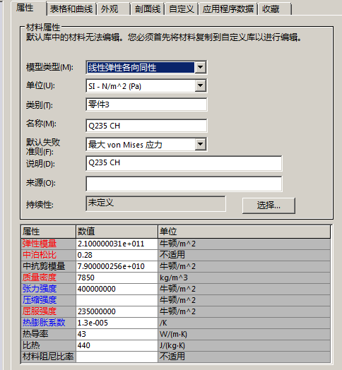

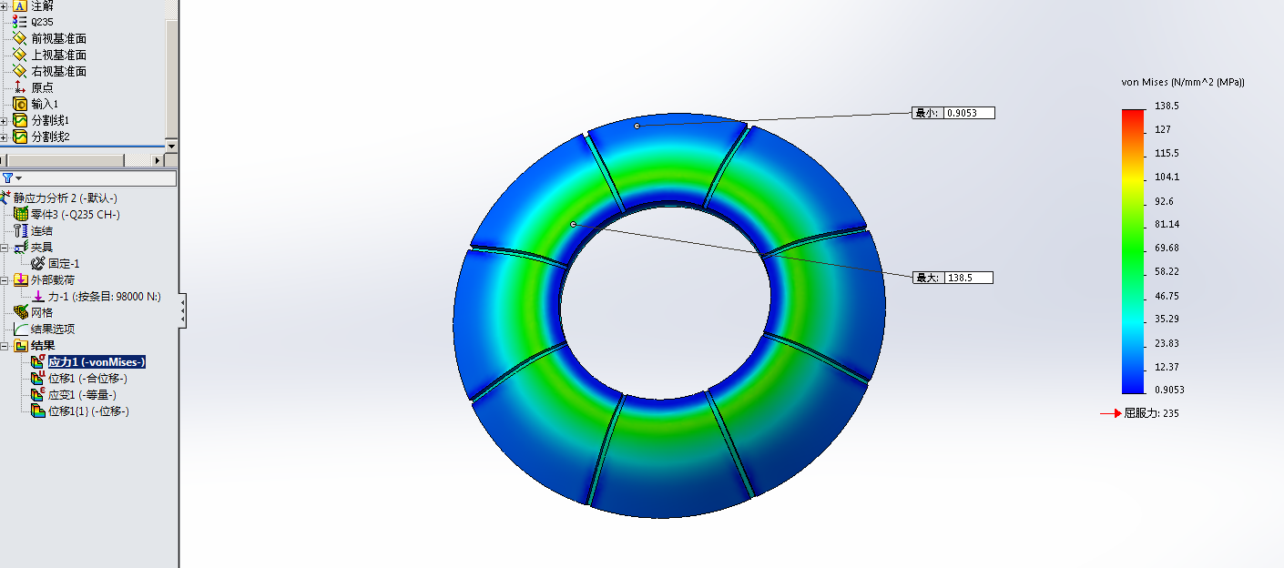

发表于 2015-4-14 11:00:51 | 显示全部楼层
我分析出来的变形跟别人的怎么差那么多 @逍遥处士
我按屈服强度235Mpa算的 选择普通碳钢形变为0.0789  发表于 2015-4-14 11:32
能把你的前面的信息贴出来吗?材料,力。应力相当,变形很大,我估计是材料选择的问题。  发表于 2015-4-14 11:12

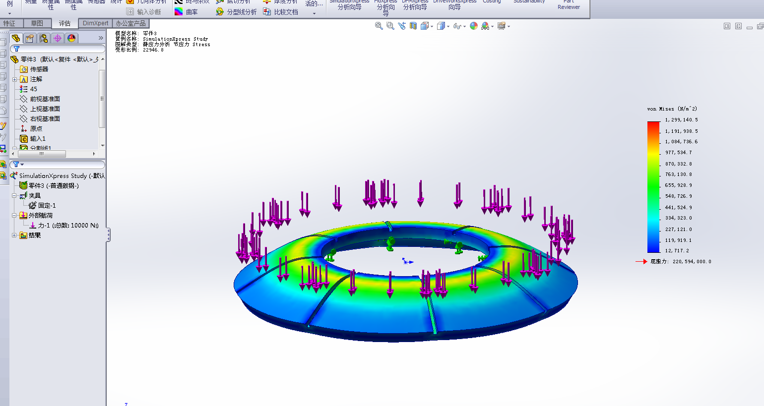

发表于 2015-4-14 14:00:39 | 显示全部楼层
 楼主| 发表于 2015-4-14 16:50:54 | 显示全部楼层
怎么这么多结果?
