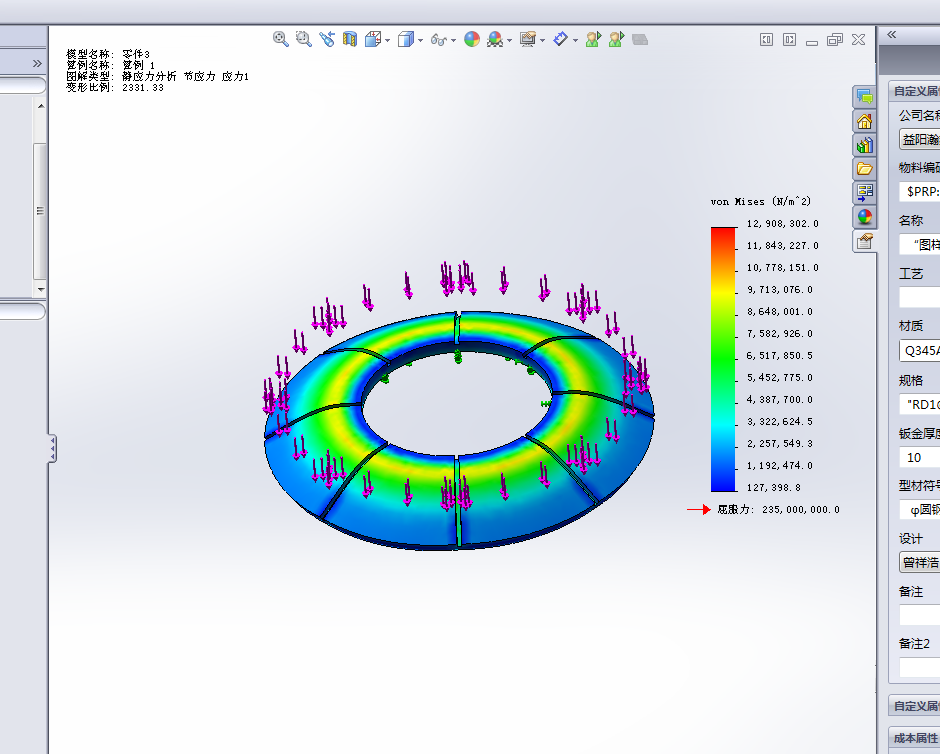

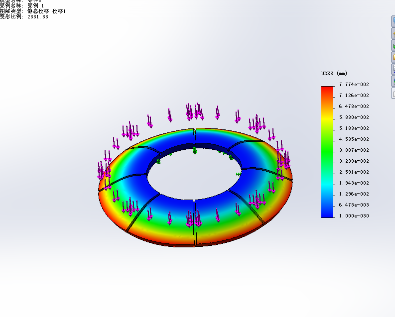

这种受力状态,最大应力和变形是多少?

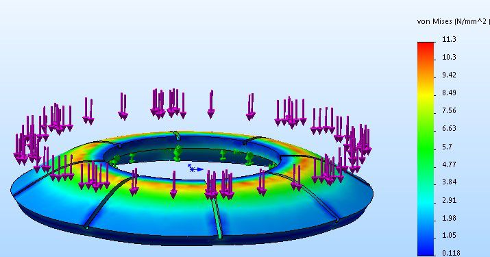

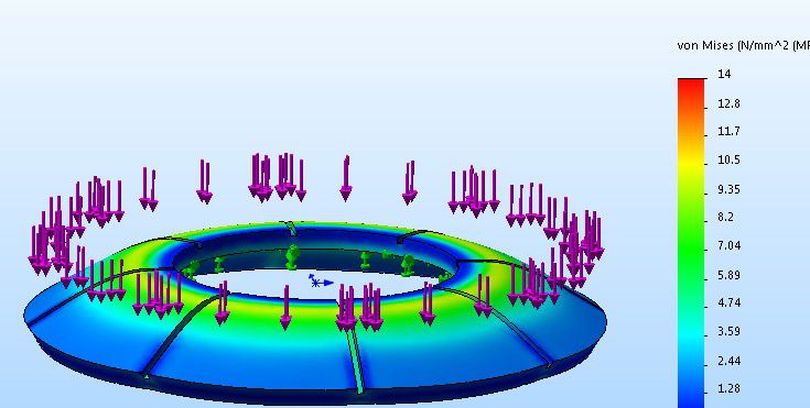

贴图最好有网格大小,因为不同的网格,对应的数有兴许变化。
网格细时的结果
网格粗时的结果

对比之下,网格质量对最大位移结果无影响,对最大应力结果有影响,网格越细,最大应力越大。
受教了,请问槽角处的应力是多少,是否有圆角过渡? 谢谢  发表于 2015-4-16 10:00
逍遥处士 + 1
发表于 2015-4-16 09:58:27 | 显示全部楼层
逍遥大侠,这个材料得有Z向性能参数,防止层间撕裂。
能说一下槽的作用吗?
实际是T型槽。  发表于 2015-4-17 06:01
槽是简化的,体积是T型槽,整个是个大花盘。。。  发表于 2015-4-17 06:00

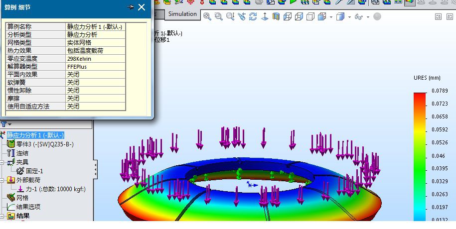

不是的,,是要用力距去分析,固定面要单点式固定面

尘世天涯 发表于 2015-4-13 14:49
使用的软件是Inventor 2014
最大应力10.31Mpa
最大变形0.076mm
你的单元格还需要优化一下
