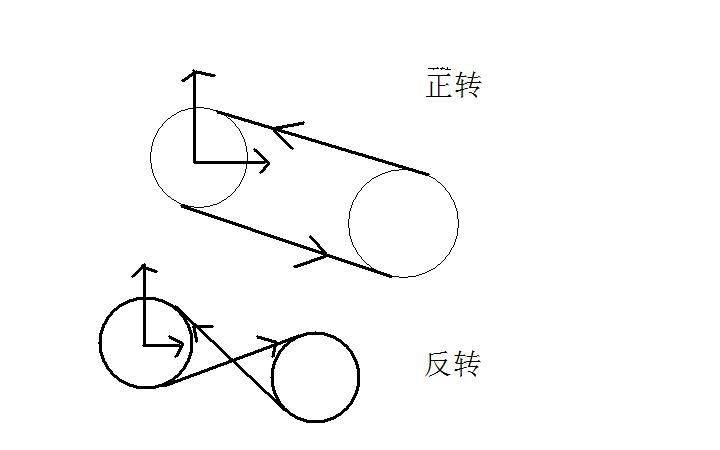

电机单项转动,如何连接使轴实现正反转,用机械方式。

发表于 2015-4-3 21:34:20 | 显示全部楼层
试试皮带l
