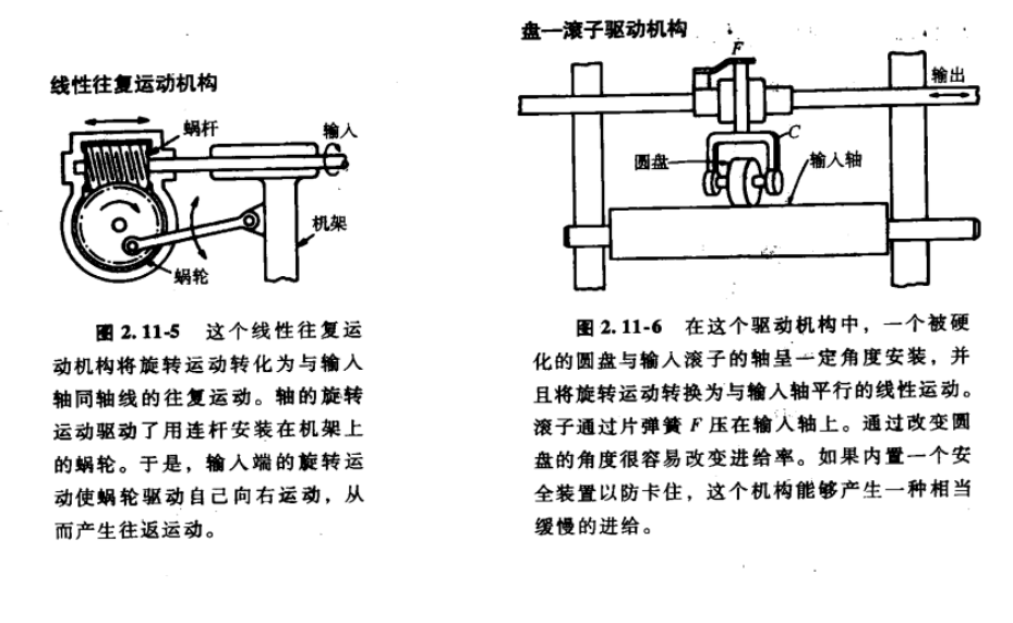

一根轴如何用机械方式正反转?
发表于 2015-4-4 17:18:40 | 显示全部楼层
需要离合器或者做一个可轴向移动的齿轮结构
发表于 2015-4-4 19:35:55 | 显示全部楼层
三个螺旋伞齿轮,一个离合器
发表于 2015-4-5 14:08:41 | 显示全部楼层
美明白,继续关注
发表于 2015-4-7 11:09:21 | 显示全部楼层

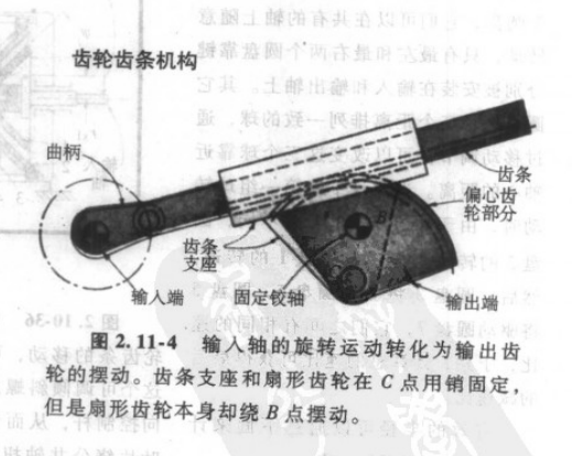

iamprince998 发表于 2015-4-3 17:57
我的理解是:先将单向旋转运动变为往复直线引动,再有往复直线运动转变为正反转。
往复运动
往复运动
往复运动
往复运动
往复运动
