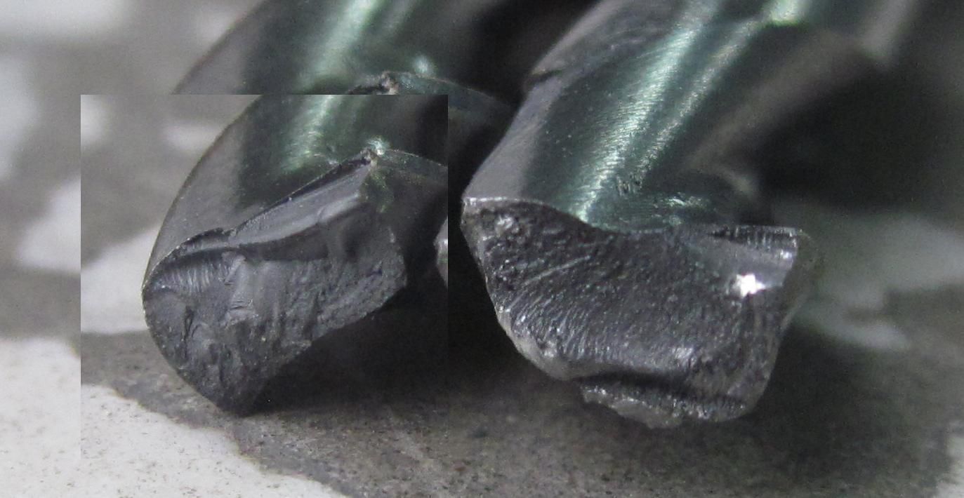

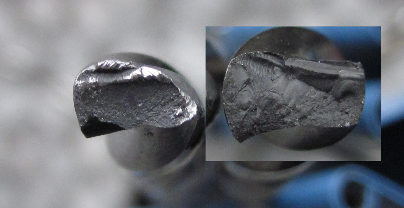

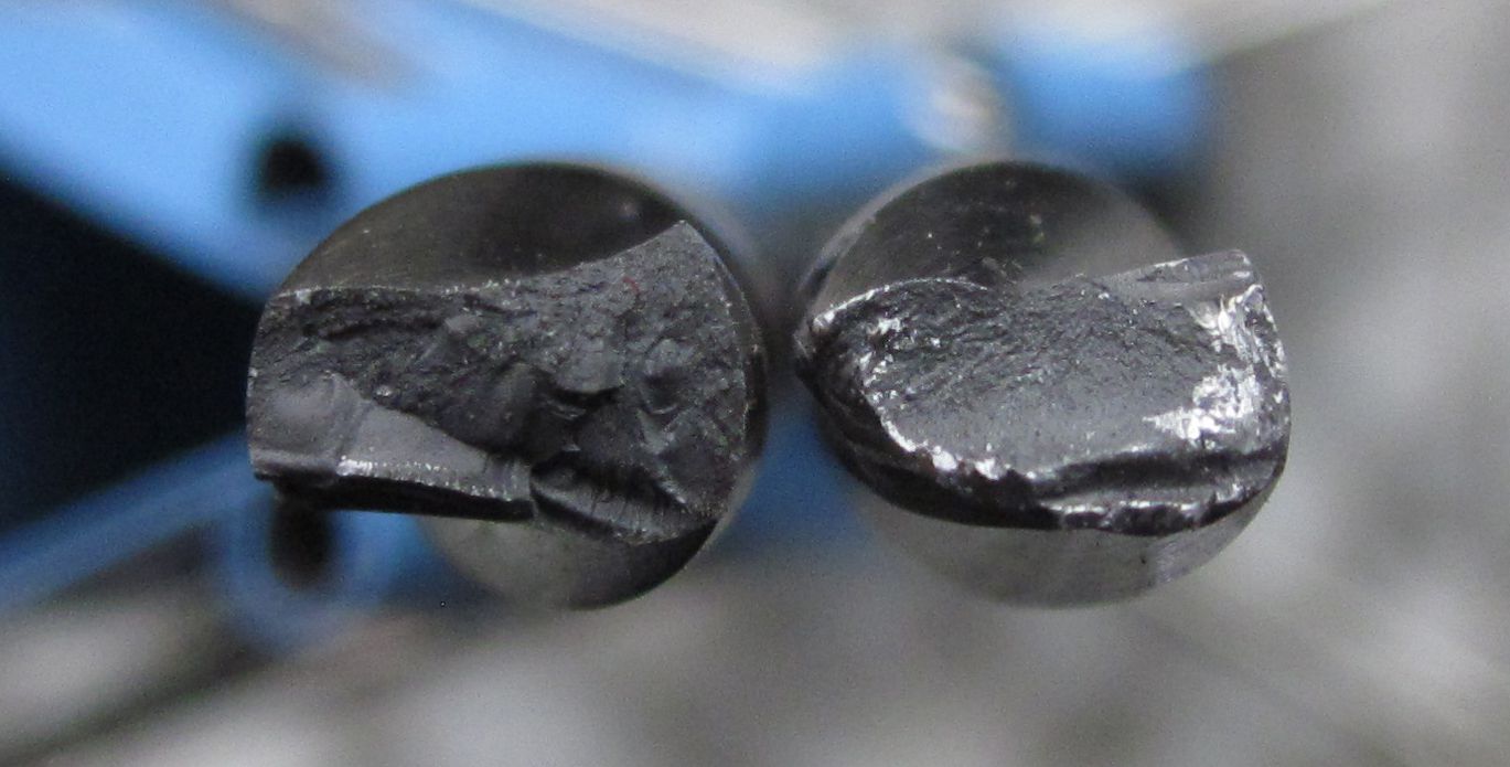

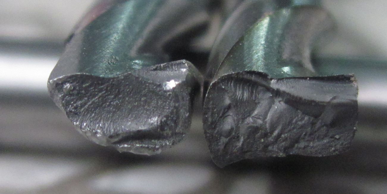

" X. N+ Y& x1 b, B3 H( N1 {  }9 G/ n以下为两只钻头,从不同角度,的断面照片对比,觉得差异很大(颜色,亮度,晶粒等),两支钻头的加工表现也差异很大,不知道是不是买到了赝品,
5 B9 Y* R. Z: c0 R( {1 F& I( m* }) c' ~  O9 R' z+ c) Z/ Y  h
工件材料40Cr,硬度约HRC25,钻头材料应该是高速钢的一种,直径5.5,孔深约为钻头直径的15倍0 I* L% C- v' ~( H( l5 I! P
, y) I' a- K4 |大神们能从断面照片看出两支钻头的差异吗(材料,热处理等,),能看出哪个钻头好吗,这样的差异是正常的,还是超差了,还是赝品,为什么?
1 m) V/ i/ K5 t) N3 P) e(为方便沟通,建议回复时以第一张照片为讨论对象,如“左边的”)(第一张左、第二张右、第三张左和第四张右是同一钻头)

实际加工情况,第一张右寿命长些(正常磨损,很少折断),第一张左寿命短些(一般都是异常折断而失效)。

颜色较暗的硬度高。没法区分好坏,因为用的场合不同,就各有优劣。常规情况下,硬度高的好些
第一张图就是左侧,第二张图在右侧  发表于 2015-3-31 08:33
感谢回复,大侠说的暗的是第一张左侧的?  发表于 2015-3-31 08:24
而且颜色暗点的磨削工艺也比较好些  发表于 2015-3-31 07:50

人眼又不是显微镜,看不出组织排例,无法判断

用一个画另一个,能画出痕迹的,硬度比较高,工作中在看耐磨性,韧性肯定是亮的好点,不过刀具需要韧性吗?
感谢精彩回复,深孔钻,深径比约为15  发表于 2015-4-1 06:16

右面比较好吧,晶粒看着比较细

陶瓷状断面的好,我觉得
第一张图中的哪个?  发表于 2015-4-1 06:24

臆断第一张左好一些,但是又不敢肯定
" d4 W  w6 M! r" F+ C3 m+ u" \* _颜色暗的晶粒就一定细吗?
0 L$ j" `5 i; H8 `( e第一张右的亮斑看来是疲劳断裂了,怎么在钻销中还能出现疲劳断裂?看来是受力忽大忽小,所以断裂情况也和工作条件有关系。
