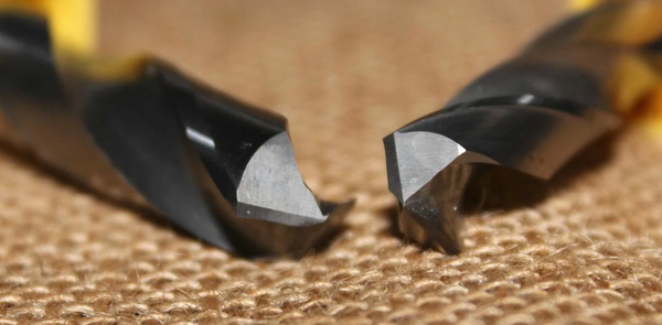

能看出哪个钻头好吗,为什么?
发表于 2015-6-9 21:47:59 | 显示全部楼层
才25度的刚料也会断吗,5.5的孔83深也不夸张。我9的孔180深加工500个都没断过钻头,我加工的还是361圆棒。关键是你会不会磨深孔钻,你用普通的磨法一定会断,

确定是  高速钢的材料???
/ \( P5 D0 x) R" z8 \3 e6 W) L' ^让大家看看刀柄啥的,还有标识

 楼主| 发表于 2015-6-13 14:37:17 | 显示全部楼层
兴大官人 发表于 2015-6-9 21:47 * j0 @6 m# @' Z) e% T4 O9 L
才25度的刚料也会断吗,5.5的孔83深也不夸张。我9的孔180深加工500个都没断过钻头,我加工的还是361圆棒。关 ...
! A; J8 n+ a; F, @# D我们确实是按普通钻头磨的,请教大侠磨深孔钻应注意什么?) e+ m& k# C. X, j
发表于 2015-6-13 20:29:56 | 显示全部楼层
耶稣爱子 发表于 2015-6-13 14:37
" F! E8 U/ H5 B8 @, }" o1 r) D7 r我们确实是按普通钻头磨的,请教大侠磨深孔钻应注意什么?
- M% o- t, G+ Q$ }- m1 C8 G
差不多要磨成这样,
发表于 2015-7-8 16:10:08 | 显示全部楼层
二者相互磨,易磨出痕迹的硬度差,个人感觉暗些的钻头好点,,,
发表于 2015-7-8 16:49:54 | 显示全部楼层
感觉第一个硬度高,韧性低,脆性大,第二个韧性好,硬度低,不易断裂,但没有第一个耐磨。
 楼主| 发表于 2015-7-8 17:31:04 | 显示全部楼层
兴大官人 发表于 2015-6-13 20:29
, z5 @' G" F2 p$ ~8 H% h差不多要磨成这样,
9 q4 b* S2 Y8 b/ d$ K/ j* \什么差异?是顶角更小吗?
