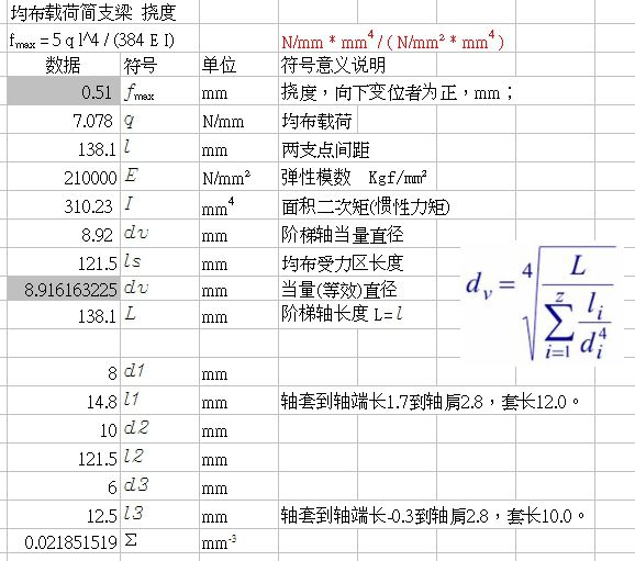

先向 tyce0522 说声抱歉,点评在淬火侠的楼层里且俺又未去查看,致使已经有6天的时间都未给您回复,实在抱歉。

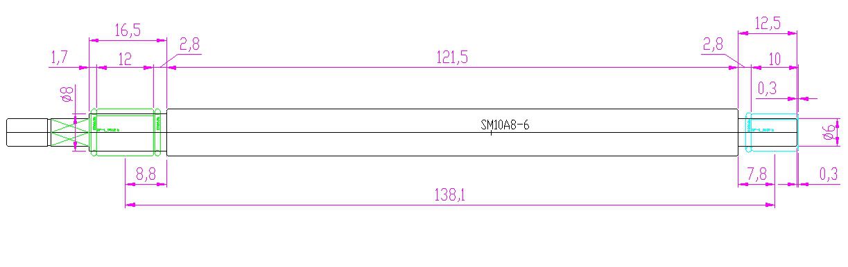

相关轴具体尺寸如下,
按860N 均布在121.5范围计算,挠度为0.51mm 。 请指导
回 zjnyxhlove 侠,等俺将“简支阶梯轴弯曲变形的傅里叶级数近似计算”搞懂后再反馈当量直径的计算,之后会再向您请教。  发表于 2014-9-22 14:17
zjnyxhlove + 1 认真做事,低调做人,佩服。

LIAOYAO大侠,不好意思,这几天有点小忙没上论坛没看到您的回复了,不胜抱歉。首先,从您的回复中个人感觉到您的修养与技术是成正比的,大侠技术水平好,修养也好;其次关于您回复的0.51mm扰度值,俺按8.92mm的当量轴径重新计算了一下是0.51mm左右,俺原来是直接按10mm的轴径算的,所以俺是错的;再则俺用有限元分析了一下,结果偏差更大,所以还要再琢磨琢磨;最后表个态度,论坛技术贴还是要强烈支持的,有空了到时弄个模型,细节上再向您好好请教请教。

发表于 2014-9-30 16:27:24 | 显示全部楼层
本人不主张此案计算的。等待放假下班,百无聊赖。试作一下。
是2.637e-002mm  发表于 2014-9-30 16:58
对不起错了是2.637e-002mm  发表于 2014-9-30 16:56
最大 3.209e-005mm  发表于 2014-9-30 16:31

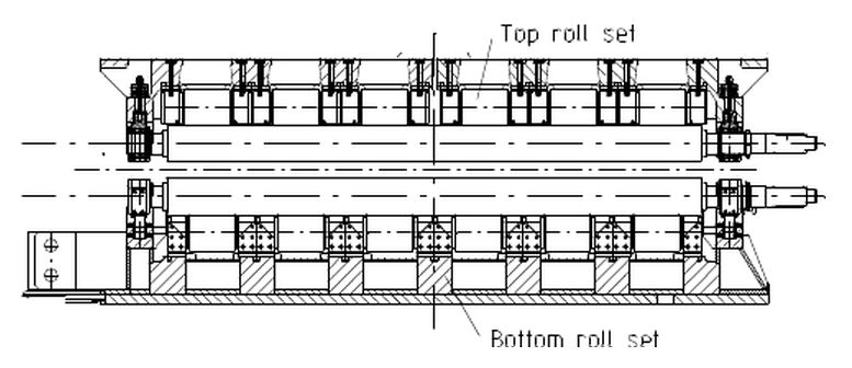

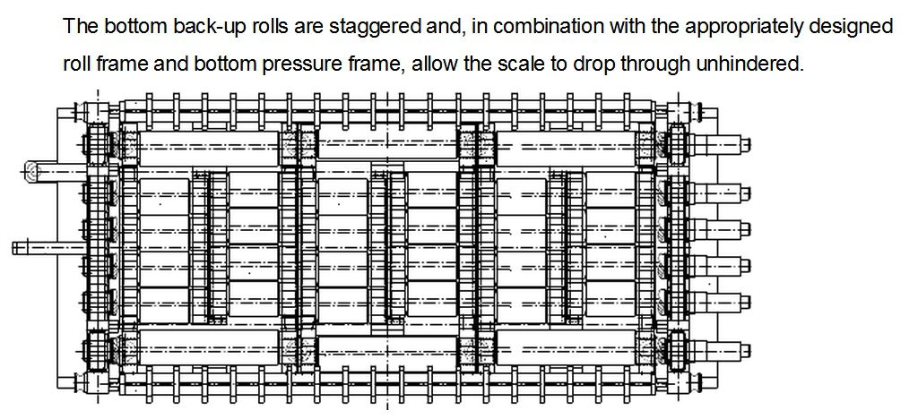

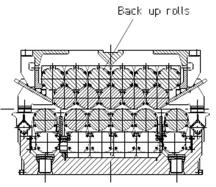

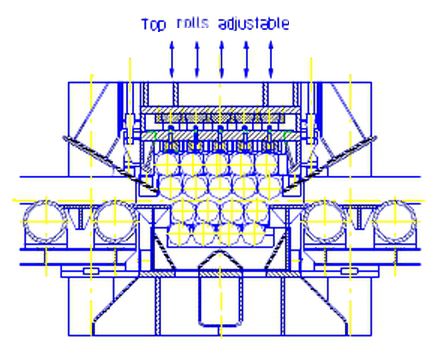

1.2、计算得到的扰度值超出安装的轴的许用扰度值[y]=(0.01~0.03)mm,这时要有方案来减小挠度,例如加背辊就是一种方法,在13# SMS矫直机资料[1].pdf 里有这些个图例都是可以参考的。

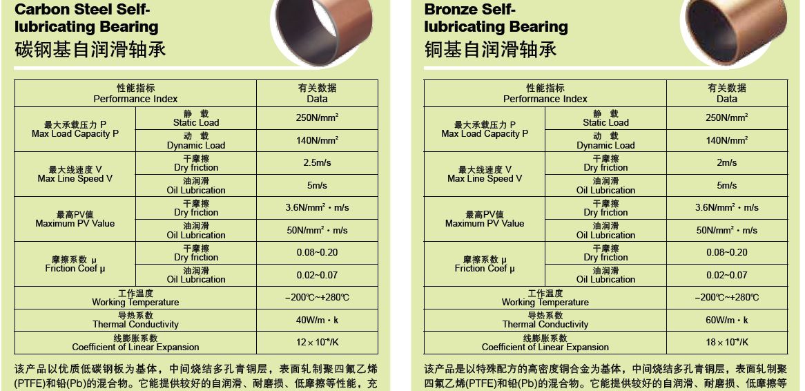

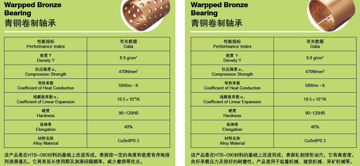

2、卷制轴套那几个丝的聚四氟乙烯耐磨层有点不顶用, 这就需要事先校核P值和PV值,注意PV值在油润滑与干摩檫是数值差异是很大的,且摩檫系数也都不同。加长轴套长度或当校核后的确是不能满足工况后,就要另选轴承或轴套的材料或型式。
附上厂商样本的数据,几种不同的轴套

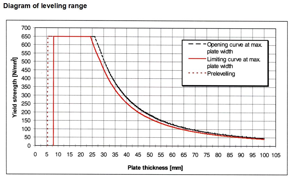

当俺们将相关的计算做过并确定后,同样可以参考13# SMS矫直机资料 里的图(如下),绘制出自己这部机器的矫平能力曲线图

 楼主| 发表于 2014-10-4 11:26:30 | 显示全部楼层

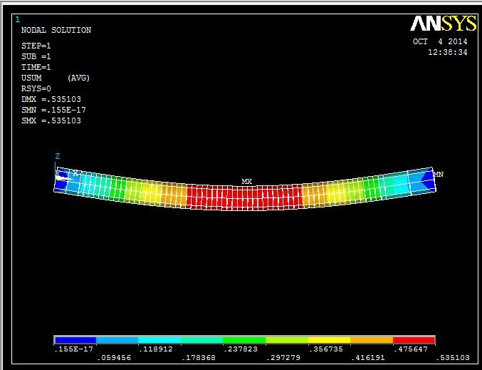

从最大 3.209e-005mm ,改为 2.637e-002mm
约束和载荷加载不正确,照样得不出正确结果,
85#的图
对照 引用自  http://bbs.cmiw.cn/forum.php?mod=viewthread&tid=370454
俺收回“没见着有双层结构”的图,这是俺理解错误。  发表于 2014-10-4 14:29
俺之所以会不回复之理由就是这个,有心来回帖却又遮遮掩掩,从你发到帖子里的图就没见着有双层结构,到这楼点评就冒出这说词,发的图都不清楚说明参数条件,没意思。  发表于 2014-10-4 14:26
我分析的是75楼下层的轴,尺寸不同于大家的直径小于13。第一次加载有问题,又搞了第二次。如果双层的,负载宽100mm结果在9.几e-003mm。  发表于 2014-10-4 13:51
是二向的,模型比较简单就没建三维,我网格30个节点,不是非常细,所以结果在±0.01之内都是合理的  发表于 2014-10-4 12:54
最下面用的二向应力分析吧,ansys命令流版可以对平面图形分析,挠度0.52,倒数第二个是workbench的分析,挠度0.53,最上的85楼的分析,一端用的是固定端约束,另一端似乎采用的是移动铰支座,但载荷不清楚  发表于 2014-10-4 11:48
发表于 2014-10-4 13:09:22 | 显示全部楼层
细化之后挠度为0.53
