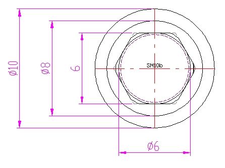

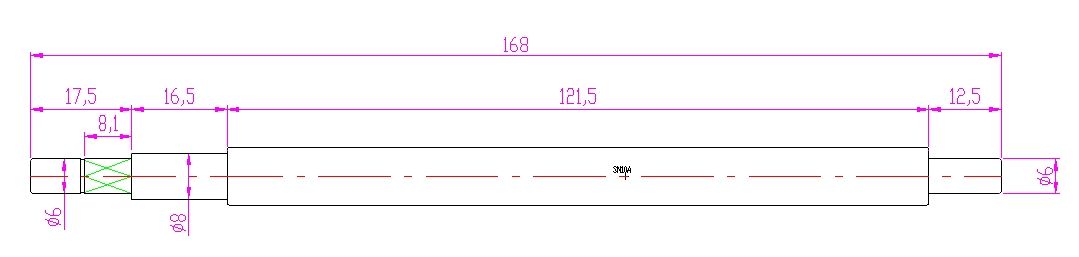

目前暂定主辊如图示,
右侧 12.5 与左侧 16.5 区域为装置轴承(轴套)区,直径 8.0 与 6.0 共3处。
咬(挤)入量之极限可能值为2.38mm,工作咬入量定为2.00mm 。
欢迎来侃、来坎、来砍   ^_^

回 civiling1204 老师,空间局限只选用轴套,部分用滚针轴承。12.5里要有轴套和密封件,要防止润滑油污染到辊轴工作区,俺是用10.0宽轴套+O型圈。  发表于 2014-9-2 20:13
121.5是为满足1#条件而整出来的,可以先依图试算看看最大变形有多少?以简化模型来试算即可。  发表于 2014-9-2 20:04
试问LZ是根据该辊的受力分析确定的121.5吗?或是支撑间距吗?  发表于 2014-9-2 19:49
10感觉好单薄,什么样的轴承,宽度12.5+?  发表于 2014-9-2 19:43

六方形的对边为6.00,图已示出。至于是内接或外切都无所谓。  发表于 2014-9-2 16:37
能算下单这根辊轴的挠度或受力后弯曲度的数值吗?再算一个是将121.5换成200的结果。  发表于 2014-9-2 16:35
外接亦可以  发表于 2014-9-2 15:37
还有你轴端图应当为内接六方吧?  发表于 2014-9-2 15:35
材料宽100,那你轴身可以搞的200或更宽一点。轴肩就不说了  发表于 2014-9-2 15:30
俺拼拼凑凑后才搞出个121.5,俺还想再缩短,可惜木有那本事呀。辊径也想再搞细一些,一样还木有那本事。  发表于 2014-9-2 15:17
10/6轴肩还凑合,10/8像刀一样不妥。  发表于 2014-9-2 15:09
轴身幅宽121.5是不是小。你材料宽100mm。  发表于 2014-9-2 14:49

目前暂定主辊如图示,
想请教一下大侠这轴什么材料啊? 两个轴承还用的不一样大小? 结构上的原因吗?
辊轴材质还未决定,GCr15算是最常用的。  发表于 2014-9-2 12:44

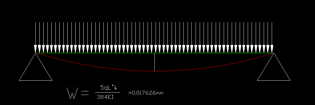

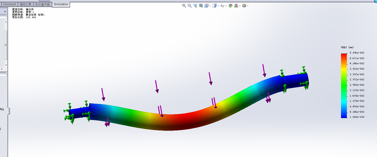

1.更正 ,0.3mm厚 100mm宽单一U弯力约 860N ,就以这数值当平均载荷来算辊轴的弯曲变形量。2.大侠说轴常用材料为:GCr15  E=2.1X10^5N/mm^2.
把数据代入计算了一下=0.017626mm. 不知对不对,我用SW分析了一下,里面没轴承钢为选用的合金钢。
请大侠指教,谢谢。
看图右侧数值,最大红色区是5.09 e-2 mm,也不是 0.017626 mm ,这部分还不理解中。  发表于 2014-9-3 14:32
如按两端固定梁-均布, 则挠度为简支梁之0.2倍,也超过0.1mm。咱们算的结果相差甚多。应该是 q 、L 、I 取值不同。  发表于 2014-9-3 14:28
俺算的和你的数据差很多,俺的数值如右: q = 7.078 N/mm(均布区长度按121.5mm) ; L = 136.85 mm(取轴位中值),或L = 121.5(取轴端值) ; E = 206~210 GPa ; I = 286.08 mm^4 (按直径 8.74mm算) ,fmax均超过0.5mm  发表于 2014-9-3 14:23

回大侠,那个0.017626是我查公式,把参数代到里面算的,下面那个SW分析材料用的是合金钢。谢大侠回复。应该我的有问题。我按直径10计算的。
俺按Y=5ql^4/(384EI)公式计算结果为0.2多,和淬火大侠差了10多倍,不知LIAOYAO大侠计算结果可以公布一下否  发表于 2014-9-16 13:32
手算时阶梯轴要转换为当量直径之同径轴,q值也需要用上均布长度。钢材之E值相差不多,可以忽略之。E值不同的影响是可以看出的。  发表于 2014-9-3 15:13
