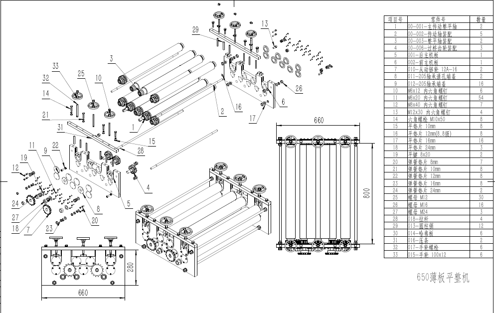

发表于 2014-9-10 11:05:55 | 显示全部楼层
LIAOYAO + 1 欢迎
 楼主| 发表于 2014-9-10 11:53:17 | 显示全部楼层
凡人一个 发表于 2014-9-10 11:05
凑个热闹,简单的要求不高。
您这是2对夹送辊+上2下3 等振幅整体调,从Ø100手轮比例对照和链轮12A-16及平键8x20 综合推估辊轴径约是 Ø80±5 mm ,工作长度800配205轴承,材料厚度规格在 0.5~1.6 mm。
从上述数据来看,这是宽型机但不是好机器,看法有两点,一、工作长度800配205轴承;二、上2下3 五辊;
这样的结果俺推论应该是市贩机的图纸,这也就是俺在这帖子里8#曾说过的效果问题。
还是很欢迎来这帖子开侃
