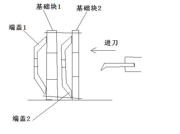

问题:
1. 如何保证前后端盖同心精确度? 显然, 外壳形状不规则。 且前后端盖无法一刀完成。如何具体操作?
2. 目前使用深沟轴承, 是否有必要改为外球面轴承? 严重增加成本。
是否还有其他可以改进或需注意的地方?

做定位销,前后端盖合镗。
参考合镗方式见9楼。  发表于 2014-9-3 23:20
这就不好弄了, 前后端盖如果固定在“基础块”上, 好比两个碗的碗底在一起, 加工面在碗里, 怎么也要取下来加工另一面, 同心度就没了。  发表于 2014-9-3 11:09
加工面在里面,也没问题,只要改下装夹方式。前后端盖,一前一后固定在“基础块”上(让加工面都朝着镗刀)。“基础块”可以是加工出来的一块铁块。  发表于 2014-8-24 23:16
“合镗”就是为了解决两个零件的同轴问题,而产生的说法。即:加工时,把前后端盖盖在一起,用销钉定位,然后一起把前后端盖的孔镗出来。此法,无需增加成本,可靠,又能普及。  发表于 2014-8-24 23:11
不超过700RPM, 被动式避风机构, 风速大时叶轮上扬。 没太明白 “合镗” 的意思, 加工面都在里面, 肯定要分别装夹吧?  发表于 2014-8-24 23:02
恩好吧,请问转速是多少?按你的方法成功率高的话,也让俺长个见识哈。  发表于 2014-8-24 22:55
产量不大, 每个都自己动手检验了。  发表于 2014-8-24 22:52
并且受检验人员“手感”限制多。  发表于 2014-8-24 22:41
用检验工装的方法来保证同轴度的话,远没有合镗好。俺的方法在加工阶段就解决了不同轴的问题(除非机床精度不好)。而“工装+目测”不能保证能解决该问题,而且报废较多,成本高!  发表于 2014-8-24 22:40
考虑做一个检验用的工装,装进机壳拧上螺丝, 目测间隙, 手动转一下看是否别劲。 买个同心度测量仪也要大几千块钱。  发表于 2014-8-24 22:35

参考一下其他电机厂的电机端盖止口与机座的配合公差,以及端盖上轴承位和止口的形位公差要求。

yccando06 大侠点评的在理,所以俺说的是用定位销来保证“止口”和“端盖”的相对位置。  发表于 2014-9-4 22:16
你这要保证电机 的同轴要求,那电机座的止口和端盖的配合也要同心啊  发表于 2014-9-4 00:51
