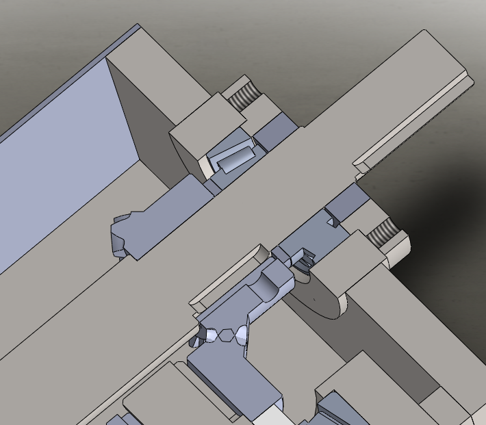

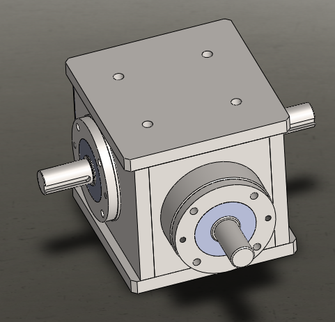

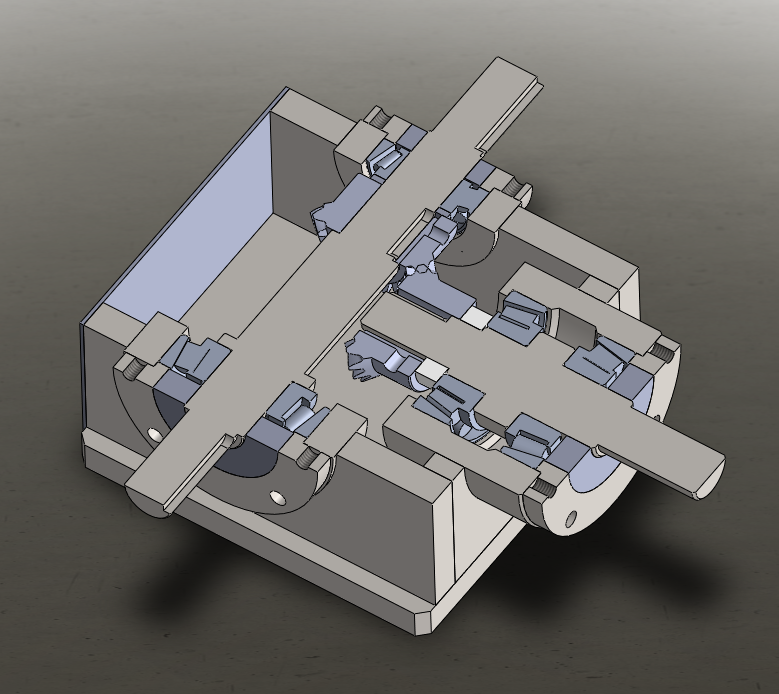

请各位帮忙看一下设计的是否合理 谢谢
齿轮箱剖面图
齿轮箱剖面图

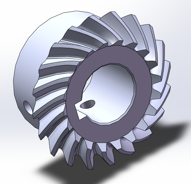

左旋齿轮
左旋齿轮

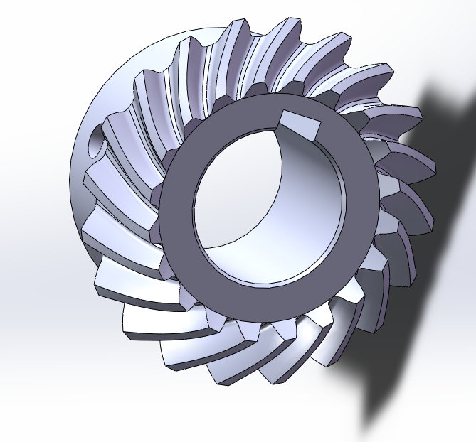

右旋齿轮
右旋齿轮

发表于 2014-8-20 14:55:25 | 显示全部楼层
我这里用的类似结构,是用深沟球的
圆锥滚子的没见过。
是不是因为这种结构主要要承受的是径向力呢
另外,图的上边,伞齿和轴承之间要防止干涉

乱影lyy 发表于 2014-8-20 14:55
我这里用的类似结构,是用深沟球的
圆锥滚子的没见过。
主要要承受的是径向力

发表于 2014-8-20 15:15:07 | 显示全部楼层
间隙调整在哪里?
我理解是调节输入轴(一入二出)那里白色垫环。  发表于 2016-1-1 16:15
 楼主| 发表于 2014-8-20 16:31:41 | 显示全部楼层
qdtruck 发表于 2014-8-20 15:15
间隙调整在哪里?
在法兰盘加密封垫 通过密封垫调整间隙

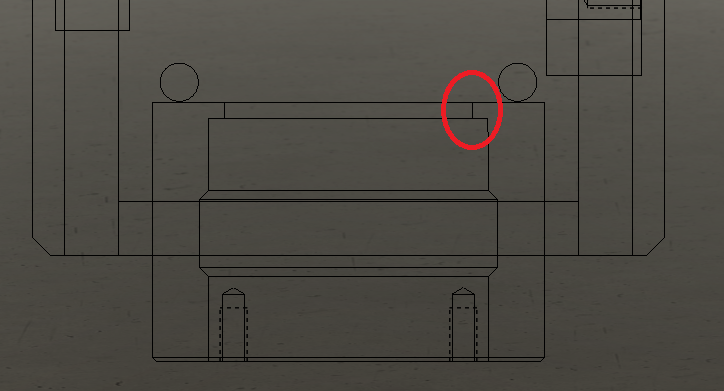

发表于 2016-1-1 17:23:15 | 显示全部楼层
觉得这个台阶可以去掉。lz的这个台阶用来干什么?
发表于 2016-1-1 17:27:55 | 显示全部楼层
另,锥齿上两个孔,有了键槽,这俩无牙孔似乎没什么用了。
