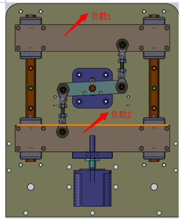

联动机构受力分析
负载1通过鱼眼接头和负载2连接。负载2通过步进电机实现上下动作,负载2上升同时负载1下降,负载2下降同时负载1上升。
请教各位,选电机,怎么计算启动的时候的力了?
是只算负载2所受的重力吗。

应该不用算2的重力,这结构2的重力应该被结构1平衡掉了;和导轨的摩差没地方平衡,所以电机启动力要考虑摩 ...
假设负载2比负载1质量重,那么只算负载2的静摩擦力就行了吗

应该不用算2的重力,这结构2的重力应该被结构1平衡掉了;和导轨的摩差没地方平衡,所以电机启动力要考虑摩差力。

如果是垂直结构,只计算重力差和摩擦,如果是平面结构,只计算摩擦,当然,起停还要计算加速度,惯性等细节。

是垂直结构的,我就是想问,启动时 需要多大的力,才可以推动负载1

考虑重力,跟静摩擦力

两负载的重力差作为电机负载计算,步进的加减速时间一般设为整个动作时间的25%(根据实际情况),根据时间计算一下加速度,然后计算系统负载的惯性量,矩什么的,公式网上大把,自己套一下。
