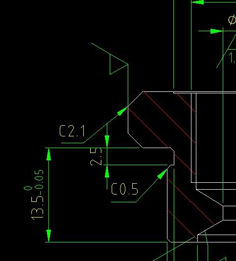

这个用去除材料的方式的表面粗糙度,如果不写数值是什么意思啊

表示该表面是加工出来的。。。

昨日明月 发表于 2014-8-14 19:18
表示该表面是加工出来的。。。
加工到什么程度呢?一般不都是什么ra3.2吗,但这个符号上面什么都没写是什么意思
发表于 2014-8-14 19:47:19 | 显示全部楼层
哈哈,我们单位的图纸经常怎么干。意思就是那里的尺寸是由切削加工得到,但是粗糙度加工师傅自己控制,图纸不做要求。
发表于 2014-8-14 19:53:20 | 显示全部楼层
只有配合的地方要求稍高的才3.2。 这个一般程度在粗糙度在25
发表于 2014-8-14 19:59:37 | 显示全部楼层
看技术要求里面或者标题栏附近是不是有未注粗糙度值。如果没有就是漏标了。
如有疑问可参考GB/T 131-2006 --- http://zhidao.baidu.com/share/4b19cb07e8fb62ac609bece923e26799.html

发表于 2014-8-14 20:05:19 | 显示全部楼层
这个地方可以用其他的方式得到,但为了表示用去除材料的方式加工才用这个符号的
发表于 2014-8-14 20:12:06 | 显示全部楼层
应该是未注粗糙度值吧

发表于 2014-8-15 15:13:31 | 显示全部楼层
去除材料方法,加工粗糙度至50(略)
