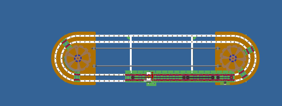

环形导轨国内有没有?
发表于 2018-1-29 10:34:55 | 显示全部楼层
关键是连接部分怎么过圆弧哪段?
发表于 2018-1-30 10:44:35 | 显示全部楼层
我们公司用过类似的结构    用的是寿司链   类似吃火锅那种
发表于 2018-1-30 13:09:49 | 显示全部楼层
进口货都不便宜
发表于 2018-2-1 12:19:21 | 显示全部楼层
有的,厂家刚刚发货,
发表于 2018-2-1 16:59:31 | 显示全部楼层
东莞凯铭科技有做,质量还不错
发表于 2018-7-4 13:43:20 | 显示全部楼层
第一次见这样子的导轨
发表于 2018-7-5 15:32:18 | 显示全部楼层
不小心也做了这么一个方案。 链条输送。小台车64块,每块重约10KG。 万向球做输送滚轮。 间歇动作,电机电磁离合刹车起停。线速度0.4M/s.最短动0.5S,停4S。 最长,动2.5S, 停4S 。不知道做出来,玩的转不。
