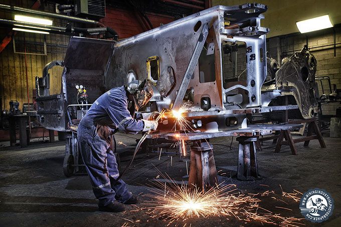

发个图片,看看米国焊接工在焊接大型车体,因为利润高,纯粹人工焊接,就是为了控制质量,
小批量的不适合上机器人,工装夹具的成本摊薄在大批量生产中才有意义  发表于 2014-5-26 22:11
