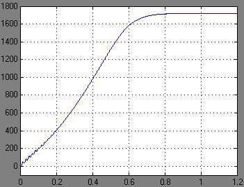

 楼主| 发表于 2015-4-12 19:59:18 | 显示全部楼层
l浪子 发表于 2015-1-28 11:48
大侠 ,求教个三相异步电机的加速时间问题
从启动开始到到达额定转速,这个过程是匀速的吗?
给你一个我用matlab做的模拟图,负载启动,0.8秒左右就进入额定转速,肯定是非匀速。
当然如果想自己求解微分方程也是可以的,可以用mathcad,比较容易建立求解值。
4极60Hz 某异步电机启动曲线  发表于 2015-4-12 20:06
