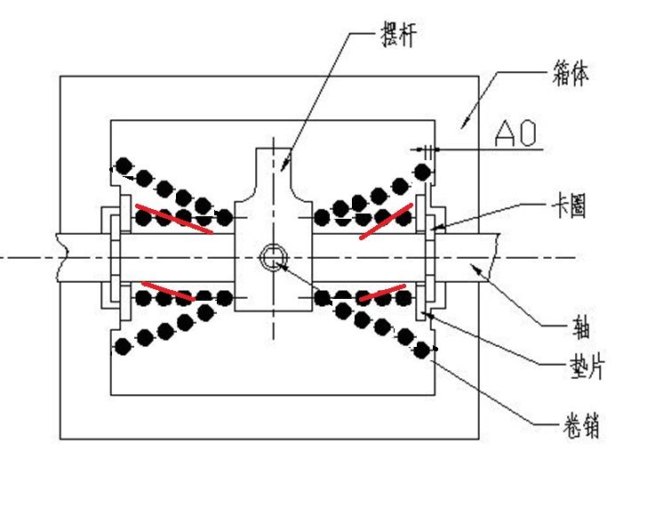

一、自由状态下弹簧是松弛状态(存在A);
% w" Z# G# T: g, t二、对中性是什么意思:振动情况下,弹簧刚度不同的话,压缩量肯定不同,所以平衡位置的对中性应该会与弹簧刚度有关;3 h* c+ U$ e8 \5 g
三、我觉得还是找个人把问题讨论清楚,不要自己懂了就行了,不好。基础技术问题上的真理一般还是掌握在大多数人手中。, N9 F- ^0 t. I. U3 H
4 E0 H0 T+ h0 y" n8 i楼主记得分享啊...
发表于 2014-3-10 09:36:23 | 显示全部楼层
恩,按照图示确实如楼主理解的,我想问这个怎么装配的??半轴承座??
发表于 2014-3-10 09:52:24 | 显示全部楼层
感觉这个问题的关键还是在开口销上。摆杆固定?还是因开口销弹力相对轴有一定运动量?
发表于 2014-3-10 12:13:30 | 显示全部楼层
125313k33x4smx2kafx34u.jpg & U6 |$ J! s: @5 Q
我判断是设计错误,如果要通过弹簧弹力来调节对中性,弹簧可以选类似像上图那样的塔簧,一头固定在箱体,一头固定在活动端,当然,也可能我理解错了。; ~# X+ M1 H/ X- D; N! N
另外问一下,偏转角度是多少?我见过的弹簧对中结构常用拉簧。你图上的压簧,角度大了定位有问题,弹簧也会被卡住。
发表于 2014-3-10 13:10:32 | 显示全部楼层
从该图看来,对中不对中确实跟弹簧无关。
. c( h6 K- X/ q/ z
发表于 2014-3-10 14:53:35 | 显示全部楼层
学习了
发表于 2014-3-10 16:46:28 | 显示全部楼层
不消除A0的间隙,两个弹簧做的再准确也没有用,楼主想表达这点;
- i* M. |0 V: J7 @) U9 V: W  s$ L可是楼主在描述中说 跟图中的间隙A0有关”  很容易让人误解你要表达的主题
 楼主| 发表于 2014-3-10 18:29:35 | 显示全部楼层
dongst 发表于 2014-3-10 12:13
+ e9 Y) Q& ]2 h# q' @4 Q我判断是设计错误,如果要通过弹簧弹力来调节对中性,弹簧可以选类似像上图那样的塔簧,一头固定在箱体, ...
4 c% m4 y4 E( ^! E& S' t
我画出图中的结构,实际上是用在专用机械上!弹簧肯定有其他作用!只是说跟对中性扯不上关系
. u8 z/ L# s( r* o( M8 @
 楼主| 发表于 2014-3-10 18:33:16 | 显示全部楼层
mjwz5294 发表于 2014-3-10 09:25
1 @2 b! v8 v! g一、自由状态下弹簧是松弛状态(存在A);
/ M0 m& X! e2 n二、对中性是什么意思:振动情况下,弹簧刚度不同的话,压缩量肯 ...
$ z3 p' F' `  F) v1 Y图示弹簧肯定是在压缩状态下了!而且实际上A0间隙是真实存在的!
0 A, W3 B* i! d# f2 V+ x当然了,肯定不考虑振动了!
发表于 2014-3-10 22:42:04 | 显示全部楼层
说点实际的。% Y# ^, X' A- J, p
这个系统在一定精度要求下是没有问题的。这个精度取决于间隙A0相对于箱体卡环槽的深度。所以,从这个角度说,你们厂的原始设计并不一定有问题。
! [. C! e3 _0 [& N当然,A0为0或者A0为负是我们期待的情况,但实际上未必能达到。这其中的问题就在于你的弹簧刚度。对于大刚度弹簧,如果无视A0的存在设计成A0为负值,那么在安装过程中就会出现问题,需要制作专用的工具,且安装效率很低。因此,A0多数时候应该是个正值,只是不应很大。8 r( E8 T) x5 S3 c' f$ X
所以,这个设计其实应该去翻你们的实际目的,去看你们的对中度要求有多高。但是话说回来,对中度要求很高的话,用弹簧就有又点扯淡了,因此,不得不说,如果这个设计是认真的话,对中精度要求应该是不高的,几个毫米到1个厘米之间都有可能。
