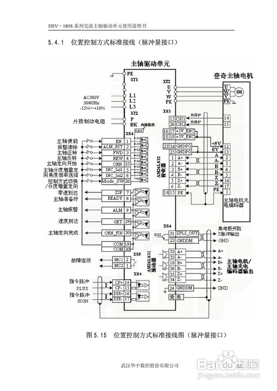

手脉与驱动器连接,不用PLC还有别的办法吗?
发表于 2014-1-17 22:13:28 | 显示全部楼层 |阅读模式
手脉与驱动器连接,不用PLC还有别的办法吗?: D5 N) I' v4 j9 t% Y- P9 E1 g
发表于 2014-1-18 10:05:59 | 显示全部楼层
手脉可以直接和驱动器链接。通过PLC连接的话,会产生滞后。
 楼主| 发表于 2014-1-18 20:38:16 | 显示全部楼层
本帖最后由 aming75 于 2014-1-18 20:53 编辑 : u7 I- b( Y  \/ D% s2 O
( P! Z& q, R( M: ~4 Y请问华中hsv-180s驱动器跟手脉怎么直连?
