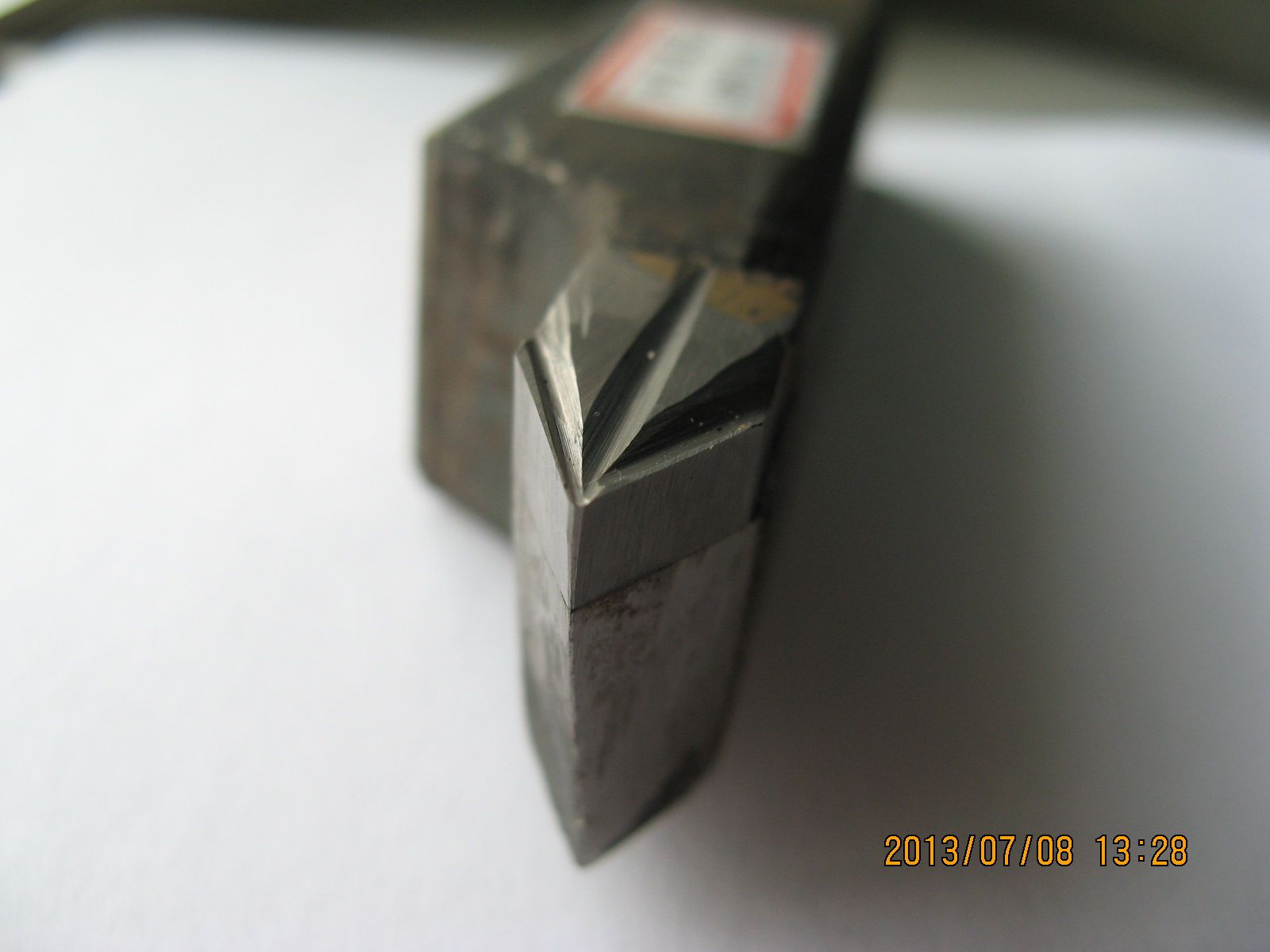

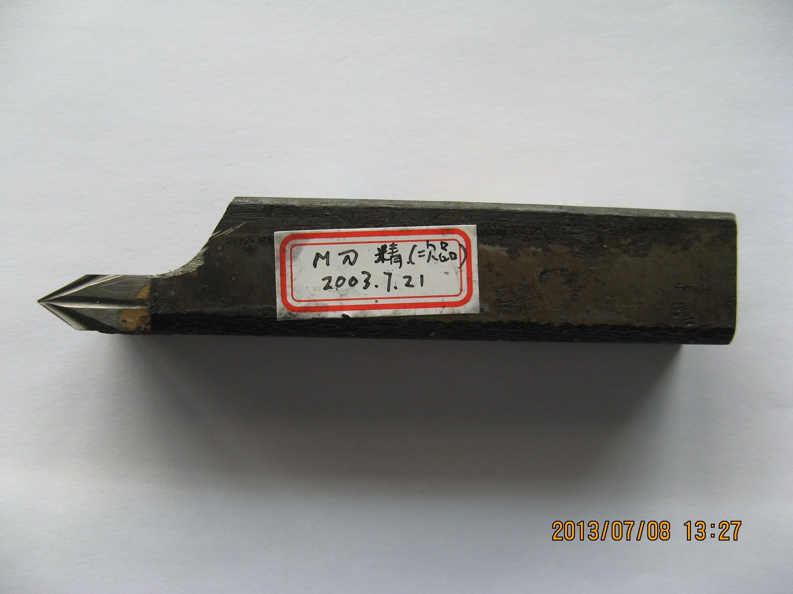

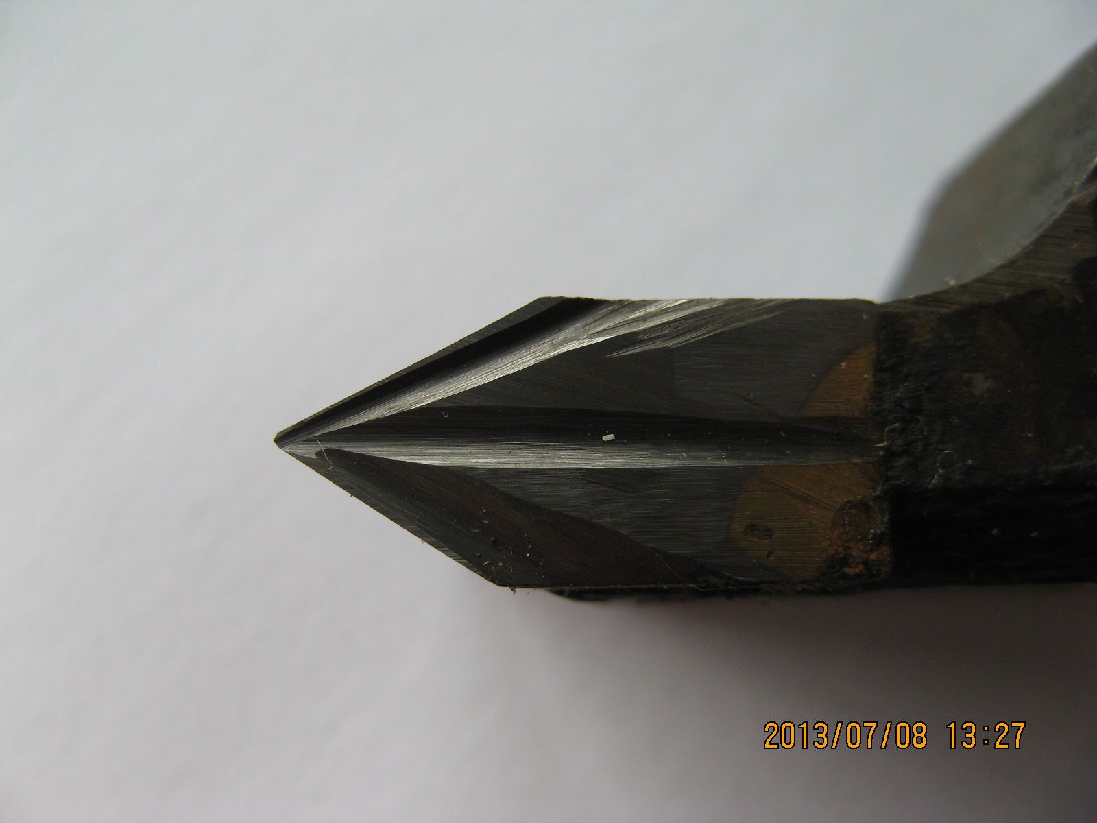

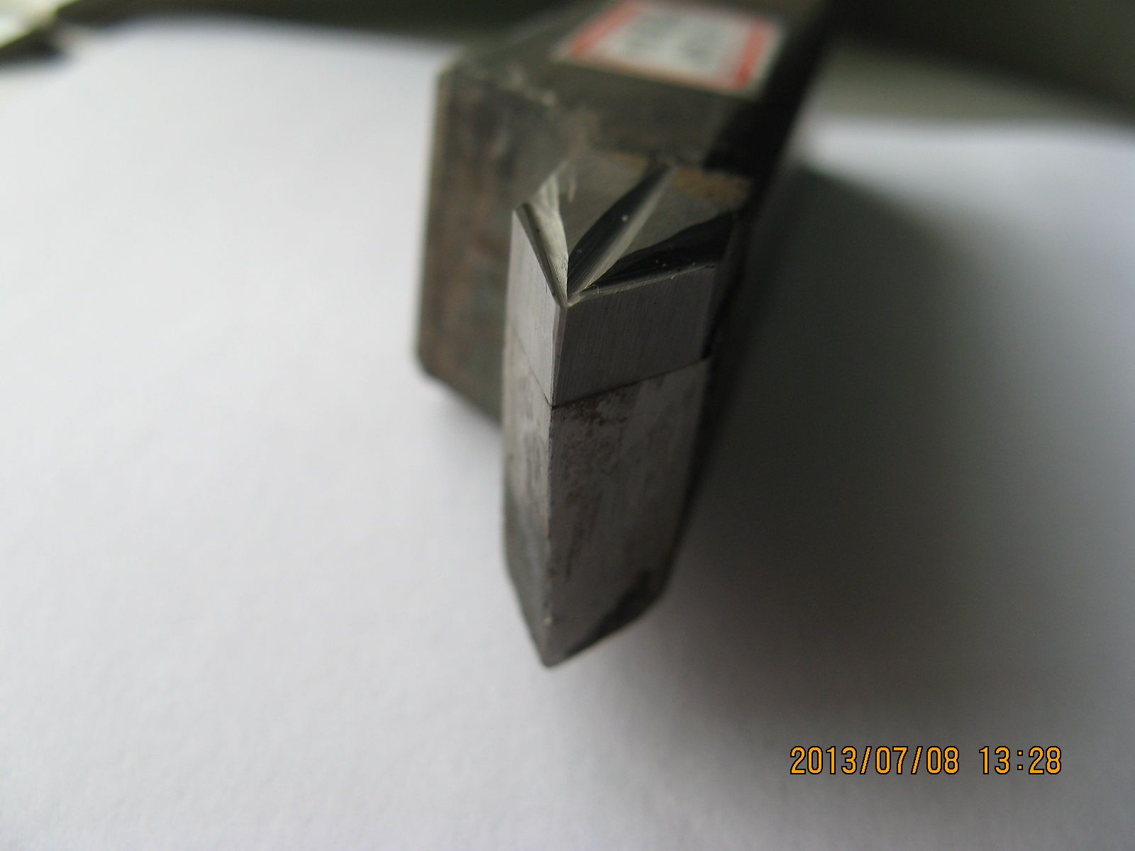

    比赛时为了改善螺纹的粗糙度,手磨的,但这把没有用过,因为在我眼里属于废品,后刀面也没有继续修磨,故而粗糙的很。1 D  A  B# Z5 e6 a, E
  现在磨刀的机会很少了,看着也算是怀念。

两条主刃没有破,槽相交处和别处保持得比较一致,砂轮直径是不是很小?

大神,这刀干嘛用的

徐子书 发表于 2013-12-20 17:53 1 u  C7 Z$ B2 ~1 [
大神,这刀干嘛用的
6 q3 G$ \5 @% HM螺纹车刀,精车用,
1 C0 K9 `1 D% i% {6 ]* N: i第一张照片上有比较清晰的照片说明。

; }3 S) T" Q8 T- _  |# v8 h两条主刃没有破,槽相交处和别处保持得比较一致,砂轮直径是不是很小?
6 ^/ L9 P1 t, ^" z. b/ G- O确实是没有破, 但两刃交接处破了,且刃带宽度没把控好,因为外刃角度已经确定,故而无法继续修磨更好。
& `1 _- O  D' l+ B$ @9 H 正品是均匀的刃带,宽度0.05mm,前部尖端交界处没有破,是完整的,也有刃带。
. }1 l# m/ l# b+ C: q4 x. R加工零件粗糙度约为Ra0.8。2 J' }6 W+ {1 I- t) |
那把极品也就大概25分钟,两侧的槽磨好了,外侧后刀面精修到位。照片这把基本是开粗后就属于废品,大概8分钟。  发表于 2013-12-21 23:51
前辈 这一把车刀, 要磨好,大概需要多长时间??? 时间不短吧, 韧带留0.05,好难的,0.2留住都不错  发表于 2013-12-21 20:59
