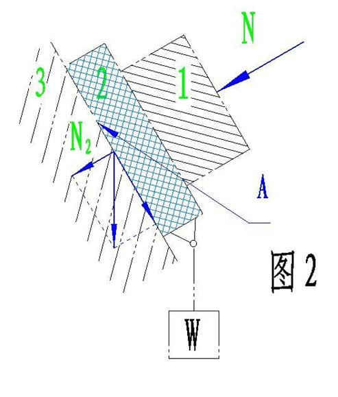

如果将夹持机构倾斜一个角度,见贴图2。
  P: {6 H7 p  Q% m& U是否应该将重物W在A面产生的法向分力N2计入正压力?

发表于 2013-12-9 13:07:28 | 显示全部楼层
* f( n* i% o# [: M' y1 J2 J* O. S) r% T$ c) F( }8 I; J6 t
是的。
& N  a/ ]2 P9 Z$ S研究力学时容易将重力忽略,为此在受力分析时就很容易忽视。所以应该将物体受到的重力分离开来,作为一种“先天的”外力来考虑。/ b2 h1 g  p( ^. b
也不妨考虑,当A面水平时,即使没有正压力N,物体所受到的重力也是起作用的。这个重力就是W*cos(θ),A面水平时,θ=0,W*cos(θ)就等于W*cos(0) = W。2 x& ?$ p4 W6 @! N1 K- J: m
8 T3 @# V5 t. `5 W8 L: P另外,可能是鄙人多虑了,就是算夹持力产生的摩擦力时,不仅要计算下面的,也要计算上面的。尽管它受到的合力为0,但是不同的夹持方式,产生的摩擦力多少却是不同的。
是的。静摩擦力是被动力,随主动力而变。  发表于 2013-12-9 15:00
另外,静摩擦力不能简单套用公式,最好是通过受力分析力平衡得出,比如A面水平时不需要摩擦力去克服重力故不存在静摩擦力  发表于 2013-12-9 14:16
计算一个所需最大夹持力就行了,那就是A面竖直的时候,需要产生的摩擦力大于被夹持物重力,查接触面静摩擦系数,即可以计算出最小夹持力。  发表于 2013-12-9 14:09

 楼主| 发表于 2013-12-9 14:37:39 | 显示全部楼层
逍遥处士 发表于 2013-12-9 13:07 & \$ u5 e) W- k, k; Z7 U9 K
是的。5 W: n: f7 y5 x+ N4 D. i3 t5 \7 F8 E
研究力学时容易将重力忽略,为此在受力分析时就很容易忽视。所以应该将物体受到的重力分离开来,作 ...
# h: K& E& r  n4 i0 O明白了
