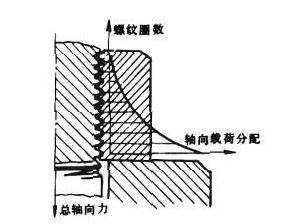

          如图所示,螺纹受力是不均匀的。国内课本上说8圈以后的螺纹基本不受力,增加螺母高度不能增加受拉力。本社区有帖子《螺栓受拉情况下,每圈螺纹的受力计算方法》讨论过,最后没有找到计算方法。
       螺纹各圈螺纹受力不均匀现象,人们早就认识了,国内教材、手册迟迟不见按各圈螺纹受力不均匀理论建立的计算方法,甚至杂志、网络资料也难见介绍。不知这是为什么?是计算方式不成熟还是其它什么原因,不清楚。
       欧标、美标有此计算方法,听说是比较概括。一般来讲,只要发达国家有的标准,我国的相应标准也应运而生,不知为什么新计算方法就是 “生”不出来。
       据说,按美国和中国钢结构标准,计算同样钢结构节点用的高强度螺栓,中国标准偏于保守(同样构件连接和力,中国钢结构标准计算出的螺栓数量要多一点)。
      题外话,最早压力容器是GB150,后来国外有了压力容器分析设计法 ,我国就有了标准JB4732,这两个标准不能混用,用4732是要有更高资质要求  。压力容器法定计算有GB150、JB4732。JB4732比GB150节省材料,厂家都不愿用JB4732 。JB4732材料节省了,其它费用多了。两部标准基本内容都是借用国外标准。不过,特殊情况必用JB4732。
