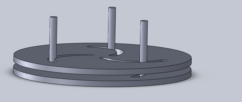

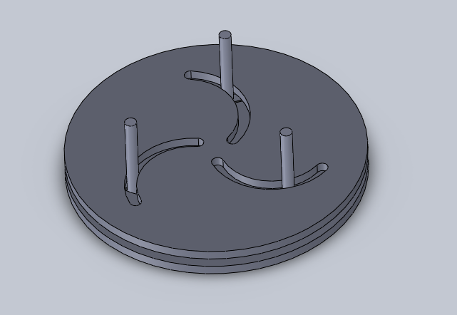

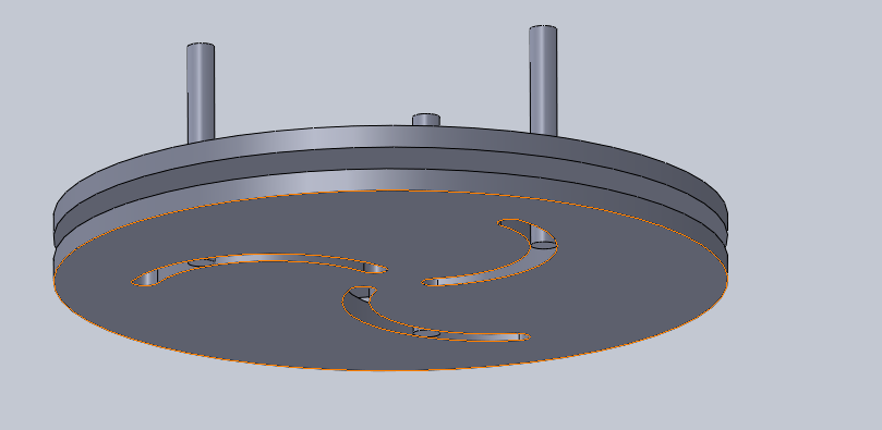

如图机构,上盘固定,下盘转动,可以实现自定心,请问上下盘的腰槽达到什么条件时,转动下盘的力最小。
 楼主| 发表于 2013-11-19 22:22:35 | 显示全部楼层
上下盘腰槽一样,只是方向相反

发表于 2013-11-20 09:27:28 | 显示全部楼层
穷极最小的话,形状就成圆形了。为什么我会这么认为?要转动力最小,即要求接触面压压力沿着径向最大,沿着切向最小。极限就是压力直接是径向了,那轮廓就是同圆心的圆了。
或者从能量的角度来考虑,你为了移动相同的距离,消耗相同的能量(理想情况),要求力最小,当然需要转动的角度就越多,如果转动一圈移动得最小的话,那就是不移动了,自然又是圆了。
同意  发表于 2013-11-20 10:29
 楼主| 发表于 2013-11-21 00:53:07 | 显示全部楼层
pengjc2001 发表于 2013-11-20 09:27
穷极最小的话,形状就成圆形了。为什么我会这么认为?要转动力最小,即要求接触面压压力沿着径向最大,沿着 ...
哈哈,分析得在理,我有算过上下两个盘作用力夹角越接近九十度,越省力。按照钢与钢的摩擦系数0.15算,则夹角约大于155度时则会自锁。不过这种杆的轨迹不是沿半径直线行走的。
