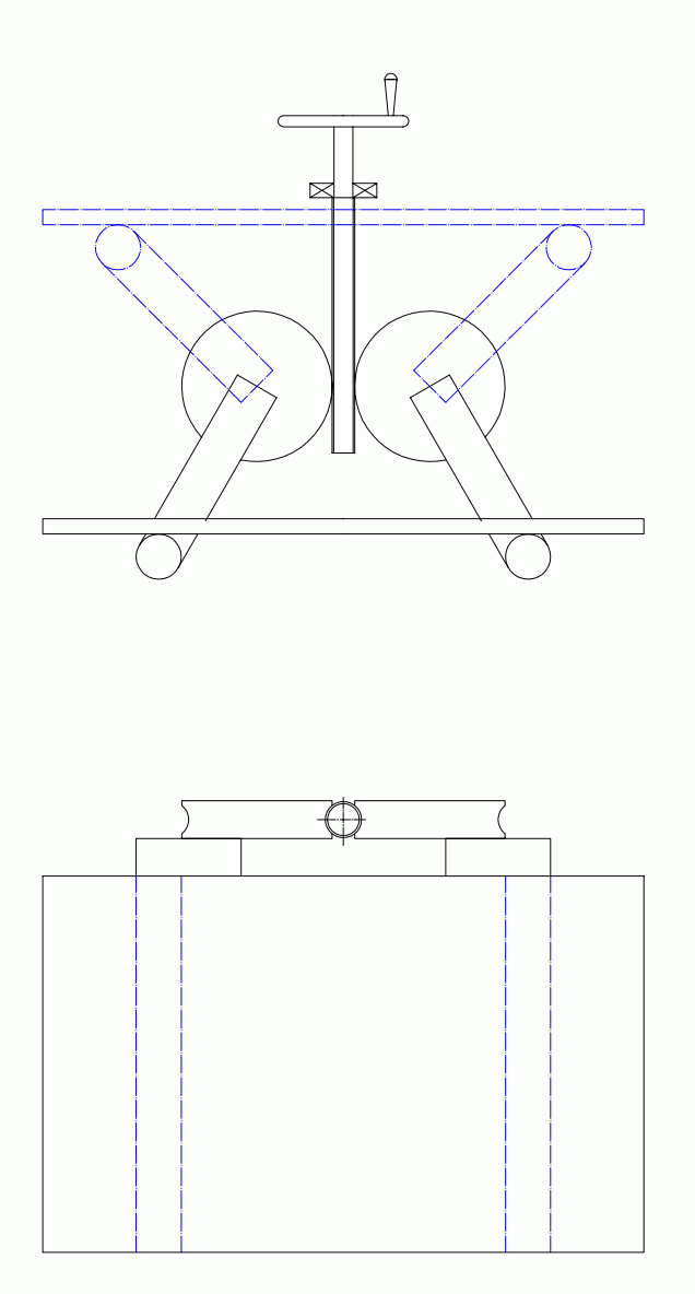

发表于 2013-11-18 21:25:27 | 显示全部楼层
确实复杂了。  发表于 2013-11-19 04:56
蜗轮蜗杆传动,机架没有画,只画了大概的动作示意,另外一个问题是摆杆转动时,台面关于蜗杆中心对称的实现,加上这个机构之后感觉很复杂了。  发表于 2013-11-18 21:30
