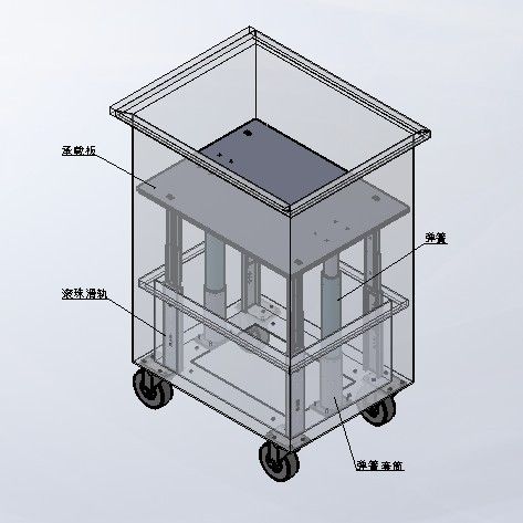

发表于 2013-11-16 13:29:23 | 显示全部楼层
今天休息,我也上一件作品,直接看图,你们懂的,这小车可以用在生产线、还有图书錧拉书用。承载20公斤没问题,最大的好处是工人分捡东西时不用弯腰,当物品少时承载板在上面,随着物品的增多,重量也在增加,承载板把弹簧往下收缩,所以小车的容量也在增加。file:///C:\Users\cheney\AppData\Local\Temp\X@8}U9MLE}EBUE273)]9PGF.gif取东西亦如此
选好合适的弹簧,应用范围应该很广  发表于 2014-4-22 10:55
设计为生活~~~支持一个  发表于 2013-11-22 15:32
构思不错,人性化的设计。  发表于 2013-11-17 04:47
发表于 2013-11-16 17:27:47 | 显示全部楼层
shegaotan 发表于 2013-11-15 20:31
画了个图,希望能看明白
图中还没有做最高限位,选用最长刚好是381长的弹簧也可以当是限位了。
        高手就是高手,我还以为很完善了。在两转轴上加一连杆就能解决这个问题。满足题目要求时图中转轴的转动角度只有51度,用连杆控制同步我看是没问题的。不过这图中我用的是压力弹簧,不是转椅上的那种。操作时只需将手柄抬起或是压下就能完成上升与下降的目的。上、下位置都有自锁功能。图中的确是有需要完善的地方,抱歉我不是画图的行家,所以也就不画了。
补充内容 (2013-11-17 20:55):
   才20公斤而已,我认为用带自锁的气弹簧反而麻烦,我画的平台只需要抬起或压下手柄就能完成操作了,有个缺陷就是空载时抬起手柄(升高平台)可能要用脚踩住底部。
用气弹簧升降平台是个好创意。气弹簧有多种类型,用自锁型的就可以使平台处在任何高度位置了。  发表于 2013-11-17 05:27
