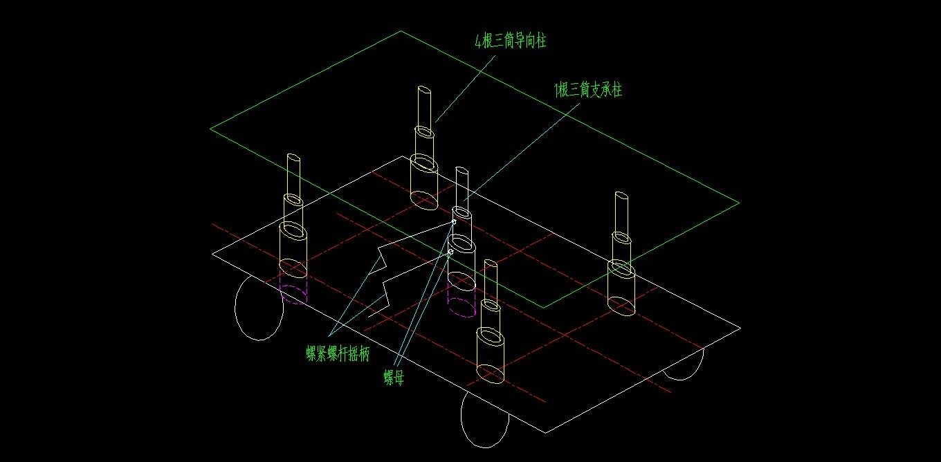

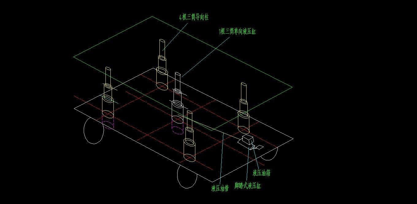

发表于 2013-11-14 22:17:12 | 显示全部楼层
老前辈招呼了,5000大洋拿来!!!
1 高级货,采用脚踩式微型液压缸,全套液压设备约300大洋,包括液压油。其实做的好,可以达数吨承载力。
导筒可以直接采用原管,想做精细可以车下。
2 低级货,把中间液压缸换成三筒支承杆,在中、下两筒端部焊上两个长点的螺母,用两个带丝的摇把锁螺。
升降时用手把平台一提就OK,反正总重不超过30kg,咱们工人有力量。
本来三筒式导向筒可以用二段式铰链代替的,但考虑到有点像被禁止的剪刀,并且做的不好晃动大,因此图上弄个导向筒
如果做的精细,在限制总高情况下,升高可以很高,多段式可以升高数米。单向升价格比较便宜  发表于 2013-11-15 11:06
20kg,采用这种结构提升900mm也是小菜,市场液压缸直接超过900mm,1.8t  发表于 2013-11-15 11:02
题目里说“台面升降结构以原帖剪刀式结构为第一选择。如果用其它方法,也可以”,哪里有“被禁止的剪刀”。  发表于 2013-11-15 06:09
思路很好,虽然做到题目里初始高度不大于450、提升高度450有点困难。  发表于 2013-11-15 05:10

发表于 2013-11-15 10:18:51 | 显示全部楼层
冷水黄金 发表于 2013-11-14 22:17
老前辈招呼了,5000大洋拿来!!!
1 高级货,采用脚踩式微型液压缸,全套液压设备约300大洋,包括液 ...
第一种方式可行,用液压可行,市场上已经有类似产品,承载可以达到1吨。
第二种不现实,操作也不方便
蝶形螺丝拧下就OK,很方便,一次只拧一个  发表于 2013-11-15 12:30
