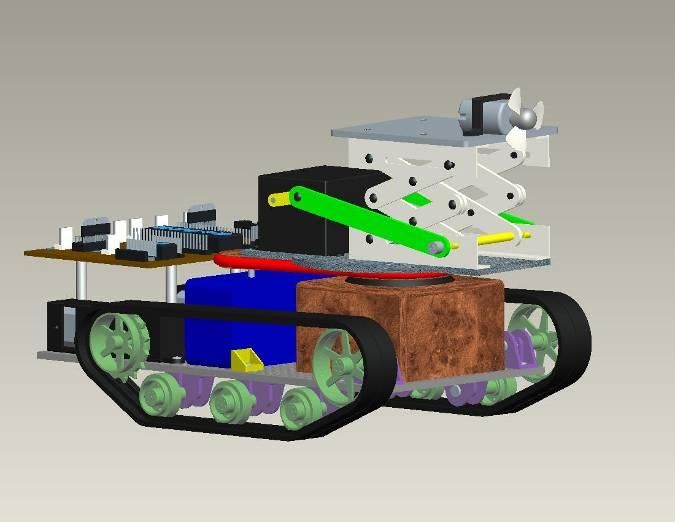

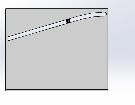

发表于 2013-11-16 22:54:38 | 显示全部楼层
本科的时候画的,貌似是和原作者一样的结构额,另一个是通过连杆机构的
很漂亮。不过用开槽做剪刀叉活动端导向支承,不是好方法。  发表于 2013-11-17 05:37

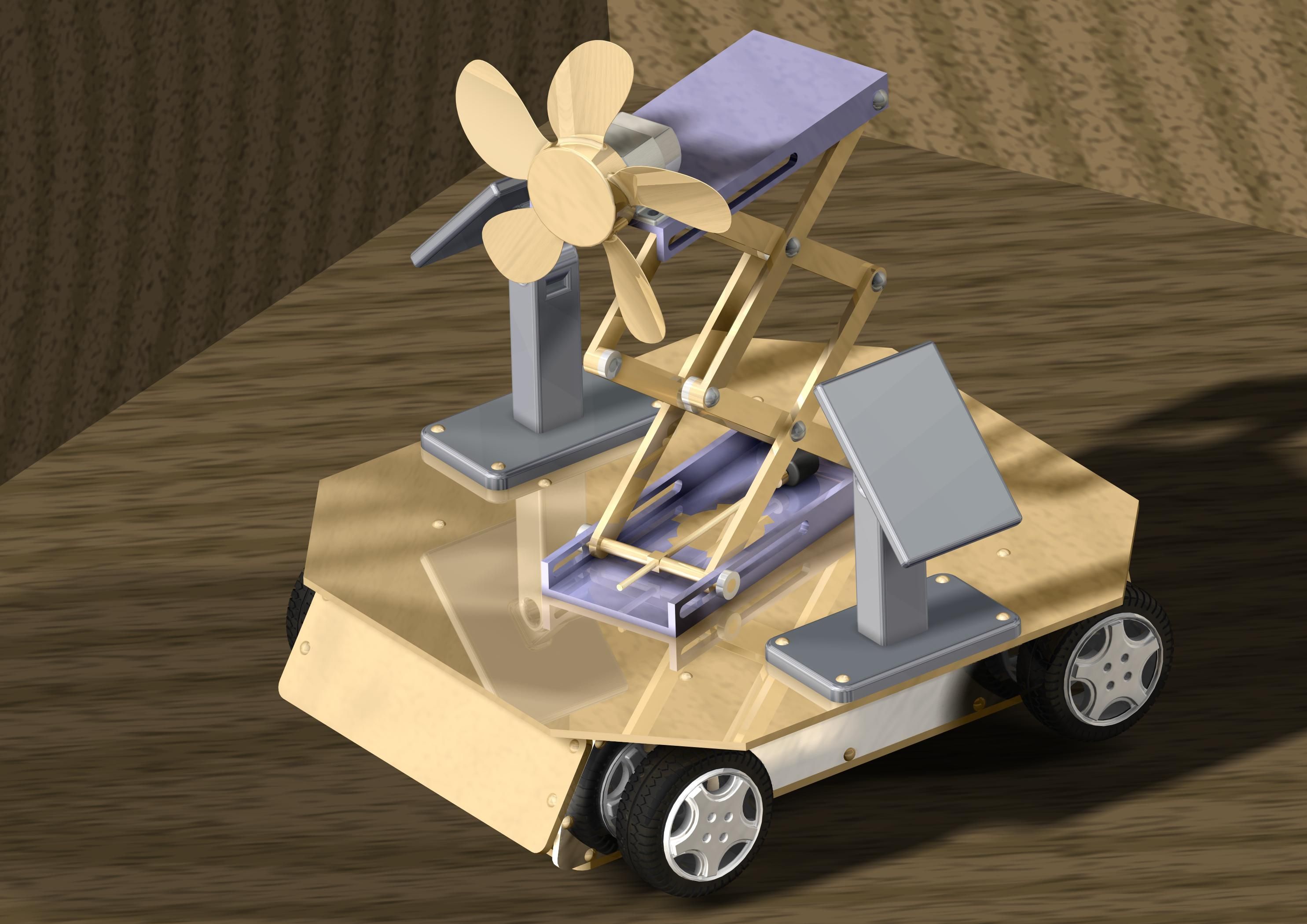

发表于 2013-11-17 13:48:18 | 显示全部楼层
有时间做做,我先想了一下,用个凸轮. 或者用一个平面移动凸轮机构.
题目中说以剪刀叉为第一选择,因为它是满足题中技术数据的最简便可行方法。希望在考虑其他结构时,务必对照考虑才好。  发表于 2013-11-17 20:08
