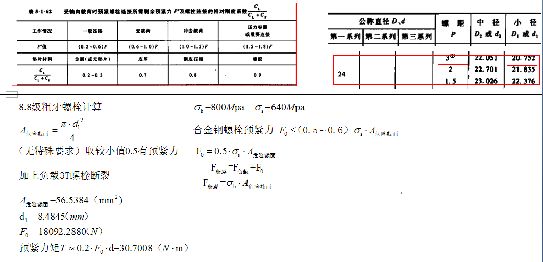

俺也出一道计算练习题——螺栓计算

粗略的算法就是:力除以螺栓材料的抗拉强度=面积
发表于 2013-8-29 16:53:17 | 显示全部楼层
小西行长 发表于 2013-7-26 19:32
理论计算不一定准确,还要考虑切槽后引起的应力集中(这个很重要),如果受载荷是变化的,还要考虑疲劳。实 ...
我也赞同你的看法。那个槽做成圆弧过渡和做成尖角是完全不一样的,圆弧的大小也是有影响的。

1. 首先是受力分析,细部横截面那里,主要向下受到两个力,
一个是负载3吨 F,另一个是螺母扭紧时产生的轴 ...
是不是不需要考虑预紧力F0,
因为在拉力<预紧力F0前,螺栓受到的力为预紧力,只有大于预紧力的时候(即两个工件有缝隙的时候),螺栓才受到拉力的作用。
整个题目和预紧力的计算没有任何关系。
我忘记了是哪一篇帖子了,有一个图片,把螺栓比成拉伸弹簧,形象的说明了拉力<预紧力F0前,螺栓受到的力为预紧力

寻思着 保持上下部连接 不松脱,没有考虑进剩余预紧力

zero321 发表于 2013-7-20 21:24
对于高强度螺栓,由于有预紧力的存在,拉力必须先抵抗掉预紧力,然后才是将杆拉断,而预紧力是靠安装时加的 ...
预紧力使螺栓受拉,螺栓所受拉力要加上预紧力!个人见解!
说实话,看了您的计算,第一感觉是专业,但是冷静下来再看,却感觉无比的怪异。具体怪异在哪里呢,想了半天有了些头绪。这里献丑说一说。不对的,请包涵
按照您的计算,如果选取表格的倒数第二组数据:使用抗拉强度进行计算,扭矩选640Nm,则预紧情况下的轴力约为断裂时螺栓拉力的81.8%. 而这个断裂拉力是按照抗拉强度算出来的,它的80%应该等于屈服极限时的拉力。也就是说,这个螺栓在预紧的情况下已经超过屈服极限了,螺栓会在预紧力的作用下发生塑性变形。显然这个应用是不合理的。
为什么会有这种情况呢,我认为是在楼主取的公式F0=T*207上面。这个公式成立的前提是标准螺栓,而此时,螺栓已经被削弱了。所以标准的预紧扭矩已经变了。如果还是按照原有值进行计算,就会出问题。
以上,个人见解。供参考
