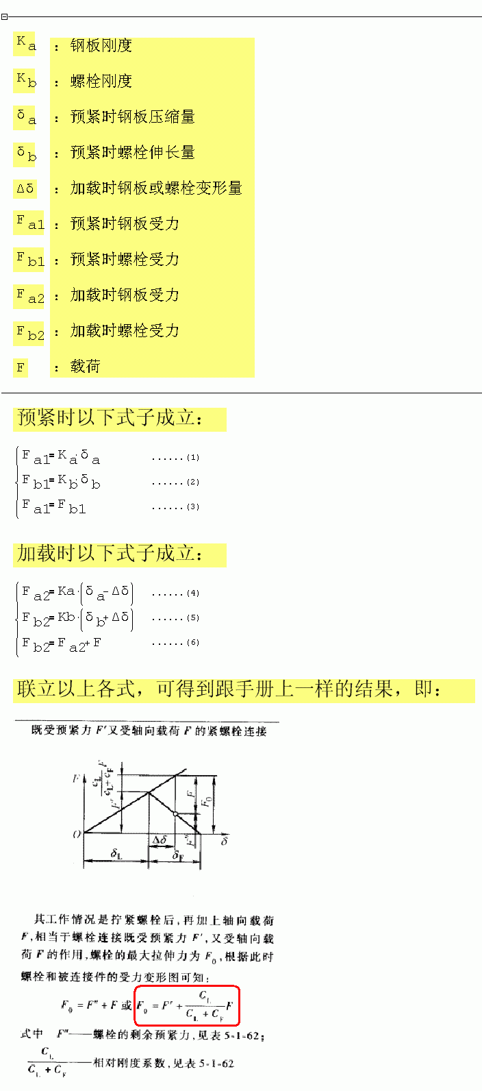

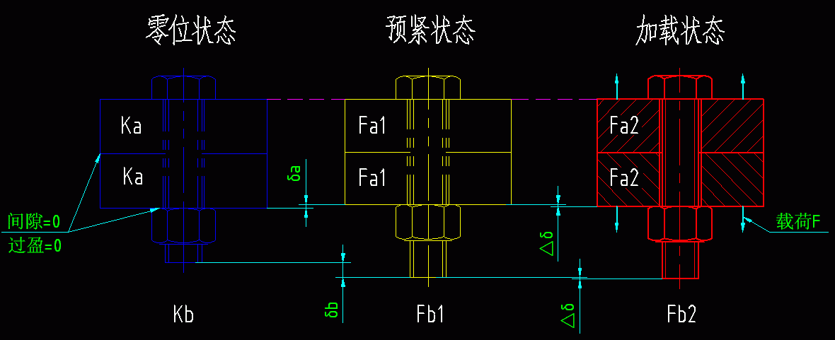

情况远比我们想象的要复杂,8楼、9楼说出了关键所在,那就是如果不考虑螺栓与被连接件的刚度,将无法得到我们想要的结果。
鄙人粗略研究了一下,当被连接件的刚度非常大时,螺栓拉断载荷F1略略大于3吨即可,预紧力F0可以等于3吨。
当被连接件刚度非常小时,拉断载荷 F1 = 3吨 + F0。
