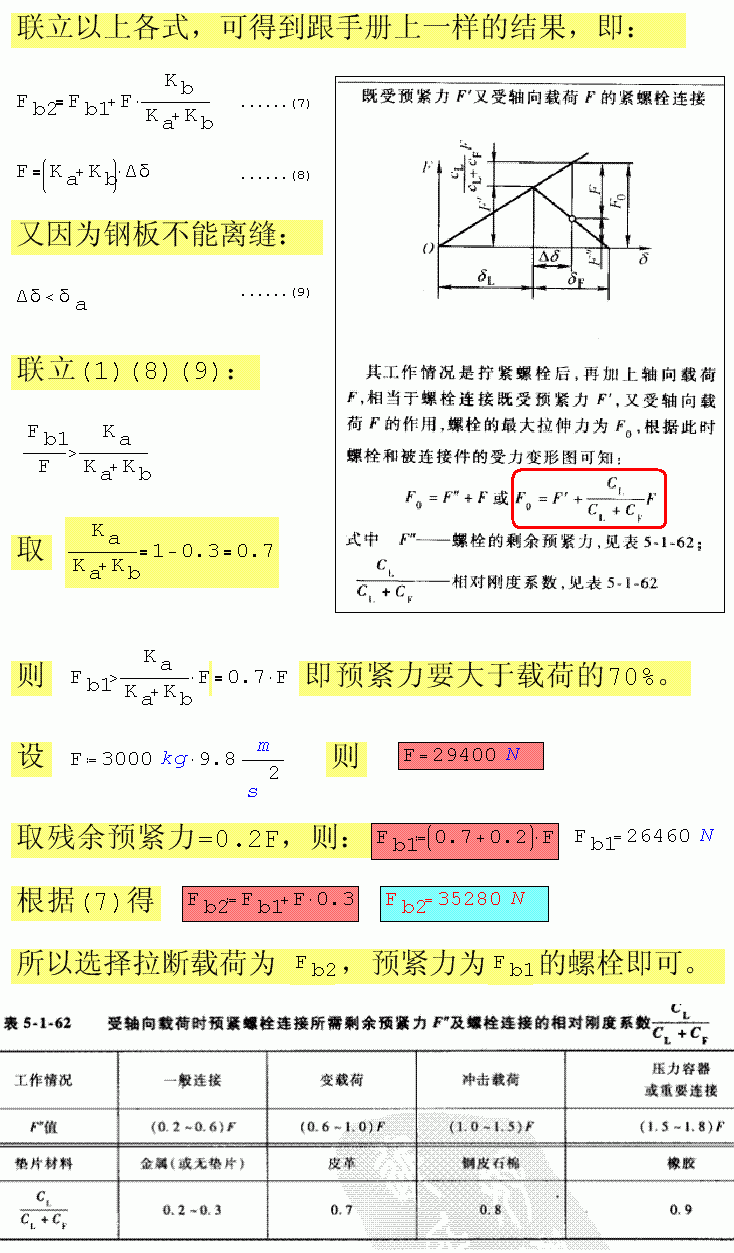

俺也出一道计算练习题——螺栓计算

发表于 2013-7-23 23:44:37 | 显示全部楼层
有一个疑问,常规的螺栓组强度的校核是基于螺栓受到拉扭复合应力作用的假设。这样一来螺栓受到的总载荷应是工作载荷加预紧力。可通过(F+F0)/A≤σ ,A=π*d*d/4来计算预紧力F0,从而由MT=K*F0*d来计算安装扭矩。而楼主设想的保护钢板的危险面(作用面是纯拉)并没有螺纹连接来产生扭矩影响。可否简单看成两个部分螺栓以某种方式(刚性连接?似乎也不妥)互相作用,这样一来受力情况就很复杂了。理论计算应该基于可靠而确定的理论假设上,再来寻求受力分析,此处却很不明朗。愚见见笑。
发表于 2013-7-23 23:48:22 | 显示全部楼层
星火燎原1992 发表于 2013-7-20 23:31
承受预紧力和工作拉力的紧螺栓连接
设所需工作拉力F0,工作拉力F,螺栓总拉力F2=F0+cb/cb+cm F=F0+0.3F=30KN ...
此处总拉力应为残余预紧力加工作拉力乘以相对刚度系数,而不是预紧力。
发表于 2013-7-24 18:19:38 | 显示全部楼层
有点不清楚,这预紧力用来做什么。
如果预紧力大于负载,螺栓还会不会拉断?
发表于 2013-7-24 18:55:51 | 显示全部楼层
害怕伏枥 发表于 2013-7-24 18:19
有点不清楚,这预紧力用来做什么。
如果预紧力大于负载,螺栓还会不会拉断?
您好。预紧力可以提高连接的刚性和防松能力,由装配时的预紧力矩产生。这个预紧力矩在螺栓螺纹上的力的作用可分解为两个:一个是轴向的预紧力,一个是沿螺线方向的摩擦力。将螺线展开我们可以看到这其实就是个斜面,受力分析会更为清晰。而预紧力的大小跟负载似乎没有内在的联系,只有大小合不合适。太小了不牢固,太大了塑性变形,甚至完全失效。因此预紧力和负载的大小关系与螺栓会不会断之间,好像没有一个逻辑关系。浅见,请指正。
对对。确实是残余预紧力。前面回复我也说到了。此处失误,多谢指正。  发表于 2013-7-25 15:19
“预紧力和负载共同作用于螺栓”,不是这样,负载会卸掉一部分预紧力。应该是“残余预紧力和负载共同作用于螺栓”  发表于 2013-7-25 14:48
嘿嘿,您这个说法没错啊。但最初的问题是是否由"预紧力大于负载"能推出"螺栓会断"这个命题,我认为是不成立。  发表于 2013-7-25 07:19
载荷大,选用大螺栓,用大预紧力。载荷小,用小螺栓,小预紧力。这个基本道理,有没有逻辑关系?  发表于 2013-7-25 04:51
预紧力的大小与负载无关,孰大孰小也不能推导出螺栓会不会断,应是预紧力和负载共同作用于螺栓,这样来解释。  发表于 2013-7-24 22:02
“一个是轴向的预紧力”,负载加在螺栓时候,它们之间没有逻辑关系?  发表于 2013-7-24 19:50

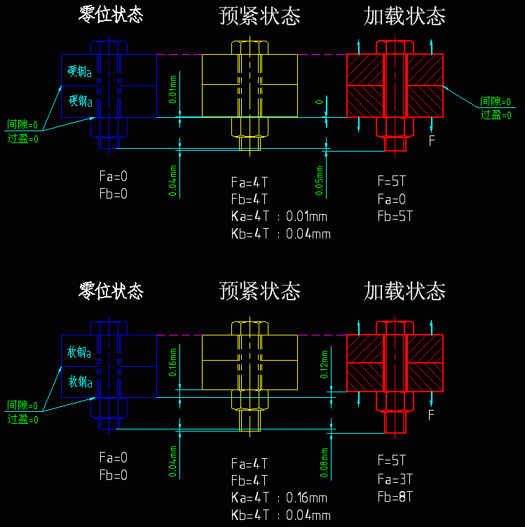

发表于 2013-7-24 22:03:46 | 显示全部楼层
有点不清楚,这预紧力用来做什么。
如果预紧力大于负载,螺栓还会不会拉断?
比方说,螺栓能拉6吨,分别联接硬钢和软钢,预紧力都为4吨,负载都为5吨。
联硬钢时没事,联软钢时很可能就断了。
请指正。
结论应该是“残余预紧力和负载共同作用在螺栓上”。负载会卸掉一部分初始预紧力。  发表于 2013-7-25 14:51
不敢当。就说这意思。0.16mm:0.04mm = 4:1,除以10后,0.016mm:0.004mm = 4:1,只要比例不变,结果就不变。  发表于 2013-7-25 10:19
谢谢指教,软钢和硬钢当然有区别。但上图所示数据想问一下,何种钢板可以用螺栓在3吨压力下被压陷0.16。  发表于 2013-7-25 06:51
这个硬钢和软钢的假设简化了问题,推导也应是对的。但想补充问下,实际情况中有这种毫无形变的"硬钢"吗?  发表于 2013-7-24 22:24
