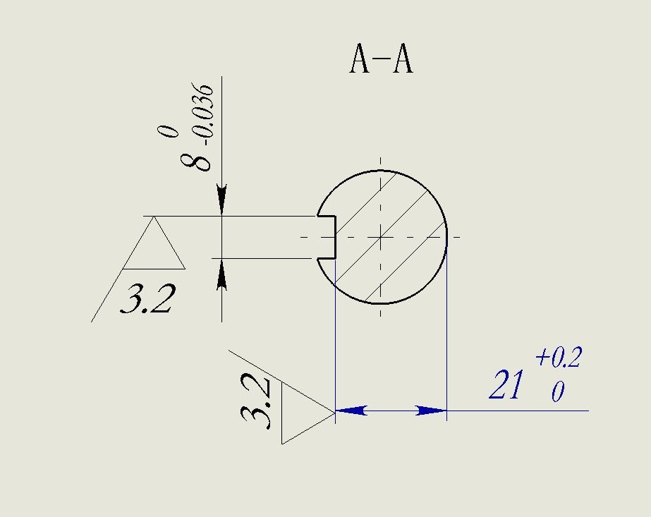

阳光MAN 发表于 2013-6-14 08:00
% c6 D% W1 E3 H- x. P老师我是做自动机械设计的,我想问一下,我一般做键槽设计的时候都是这样的,还请老师指导一下,我这样设 ...
9 @" J9 p2 _/ d' ]8 ]+ n5 d; E
" d" J0 B6 I: P! h" K
其实我是按照机械设计手册上来设计的,手册上没有说你那键槽中心还能做偏置,我们画键槽一般都是在中心,这个是我画的键槽

画的没错。楼主那个图表示的是实际情况,当实际加工出的键槽偏离时,它的对称度的计算方法。  发表于 2013-6-15 13:00

g2096 发表于 2013-6-12 19:42
. C( G) i- y4 O为报答朋友。请计算图示对称度。方法:电脑作图得数值。: A: k" d) U  x1 f; ?3 X, s# d
# n: X" w( N% I5 J5 ?: V' m/ W
! G2 E! t1 f1 c2 D其实我是按照机械设计手册上来设计的,手册上没有说你那键槽中心还能做偏置,我们画键槽一般都是在中心,这个是我画的键槽

2.jpg 9 M" `- r; t/ n+ h. K, _/ W/ G
麻烦老师看看这样的画法有没有什么错误谢谢!由于我只上过中专,没有办法和本科的比。很多知识是自己边上班边学的,知识不全。

我看可以,不过要不断的努力。我没有能力做为老师。按照机械设计手册上来,在实践中检验,就对路了。我举的例子是作公差检验的夸大,不是设计,设计就错了。  发表于 2013-6-14 12:48
