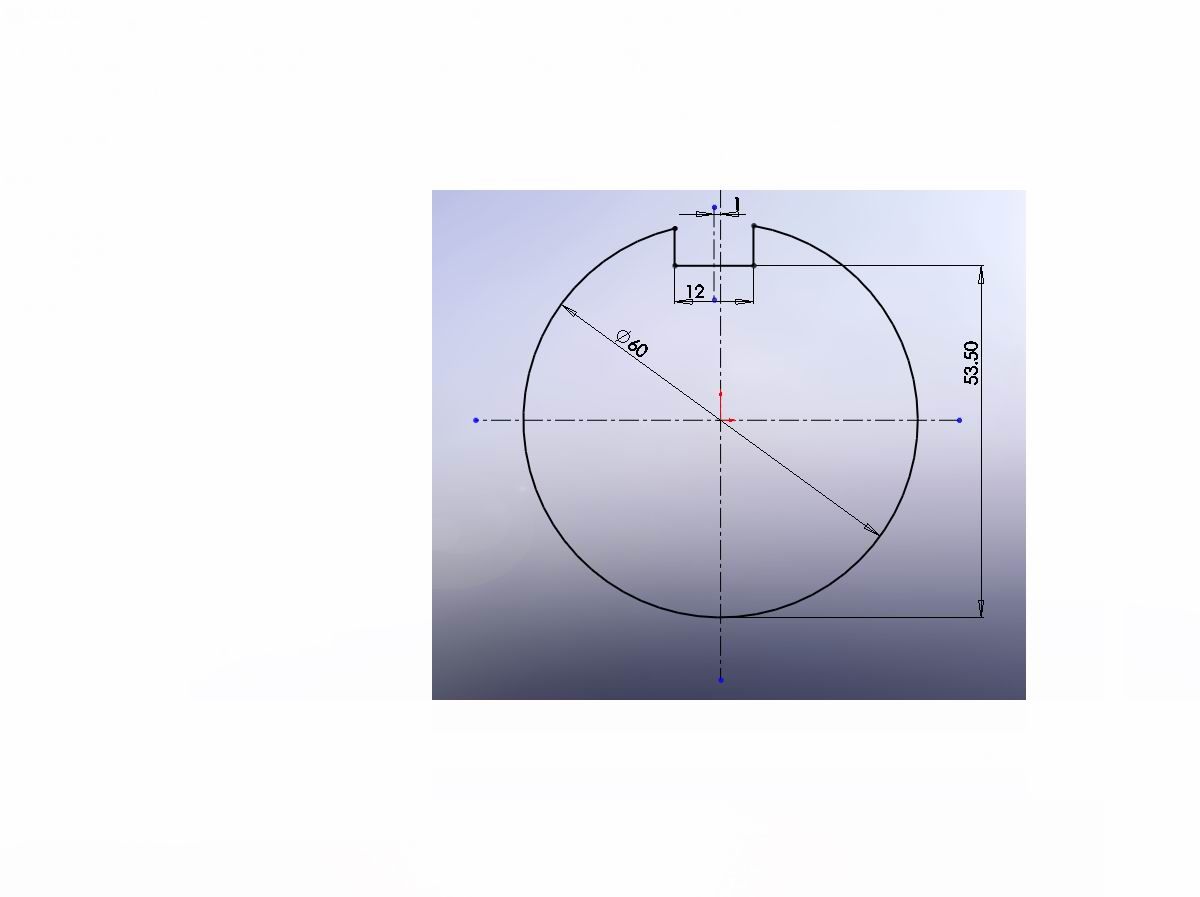

 楼主| 发表于 2013-6-12 19:42:09 | 显示全部楼层
十年一梦 发表于 2013-6-12 18:30
* ?3 K; E2 l2 v) W- _1.您网名图中的曲线是一种“利萨茹曲线”,其方程见http://zh.wikipedia.org/wiki/%E5%88%A9%E8%90%A8%E8%8 ...
; e3 q8 C* l9 I5 _' ^! G) q4 A
为报答朋友。请计算图示对称度。方法:电脑作图得数值。* ?4 V$ _6 E2 G3 K. U% C
电脑作图数值0.222.  发表于 2013-6-12 20:43
此径向截面内的键槽对称度为 2*1*6.5/53.5=0.24, 不知道正确否?  发表于 2013-6-12 20:24
正确。很高兴,朋友!真的很高兴!  发表于 2013-6-12 20:14
大侠,鄙人作图得对称度大约是0.23,您看这数与正确答案的偏差是多少?请轻拍,给鄙人留点面子……  发表于 2013-6-12 20:07
