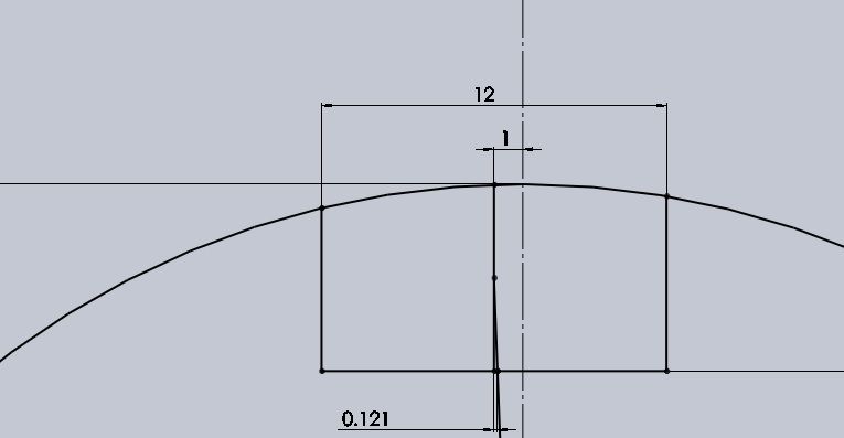

g2096 发表于 2013-6-12 19:42
4 @. e+ o3 O2 [. G3 o* ?/ Y$ l# }1 N为报答朋友。请计算图示对称度。方法:电脑作图得数值。) q- d8 u1 u' ~
- p7 E: R" `% ]2 p/ ~( ^, ~. W0 `
7 O) d% Y1 A, Y2 u- A1 g我作的图,方法是否正解?对称度=2*0.121=0.242/ l3 q' p, C) R, _
) F8 U# B/ t; C symmetry.jpg

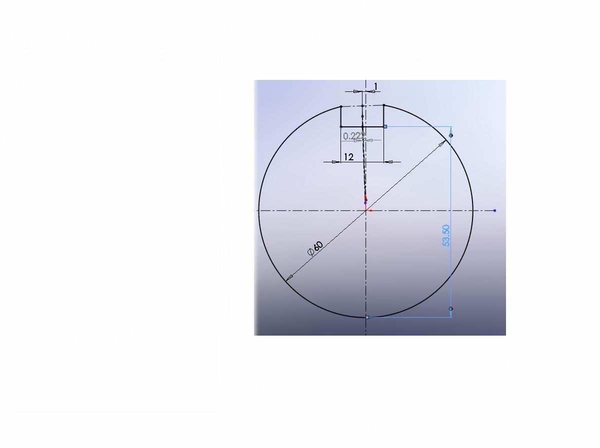

十年一梦 发表于 2013-6-12 21:20 7 v4 ]0 z% P) b- [# w
, {4 i4 ?0 q6 K! Q/ [- b5 N! r/ c7 D看不清。请看下图:. k$ V* D$ _" Y

多谢指教,在本贴中收获良多。我的图中取的中点不对,应把槽上面取平。  发表于 2013-6-12 22:03
