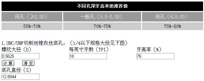

本帖最后由 螺纹爱好者 于 2013-5-30 08:15 编辑 0 P5 b+ U% U/ H$ I1 A; v- W' N
. J' y: Q/ E2 S  H7 p7 ?$ A
9/16-18 UNF-2B,切削丝锥一般底孔12.9左右,挤压丝锥一般底孔13.6左右。
0 f! o- o1 l: z; ^; E$ Y  }9 m- B这个可以计算的,可以参考:http://www.sizhuiwhy.com/tools/core-hole/
" I/ n! a1 _% K( |8 o
drill-hole
drill-hole
