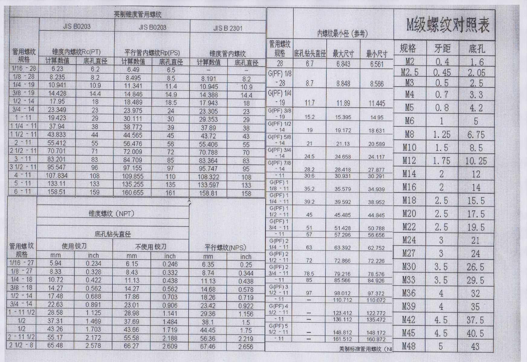

急求螺纹底孔的大小查询
发表于 2013-9-25 03:01:55 | 显示全部楼层
本帖最后由 haitian0213 于 2013-9-25 03:05 编辑 * o" h- u2 x9 L: H. N' u9 Z, J
; ^. U# y7 C) `
螺纹底孔对照.jpg 这个可以帮帮你。
