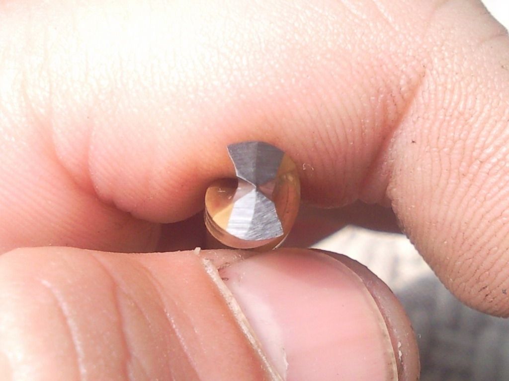

徒手靠砂轮机修磨的一根整体合金钻头
发表于 2013-3-22 10:33:24 | 显示全部楼层 |阅读模式
  [+ K" N, b$ f) m

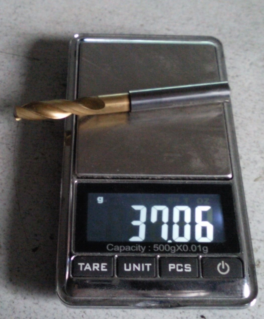

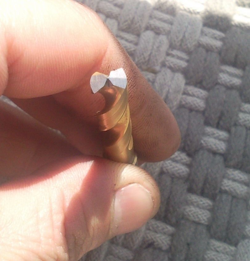

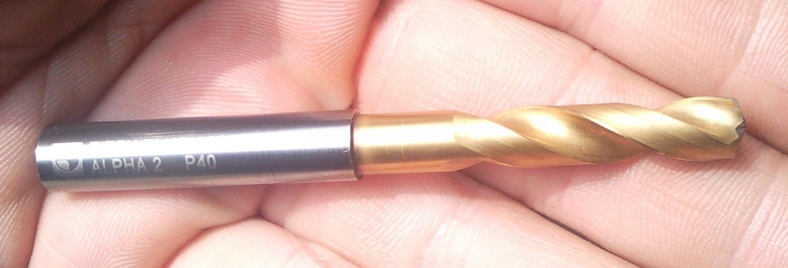

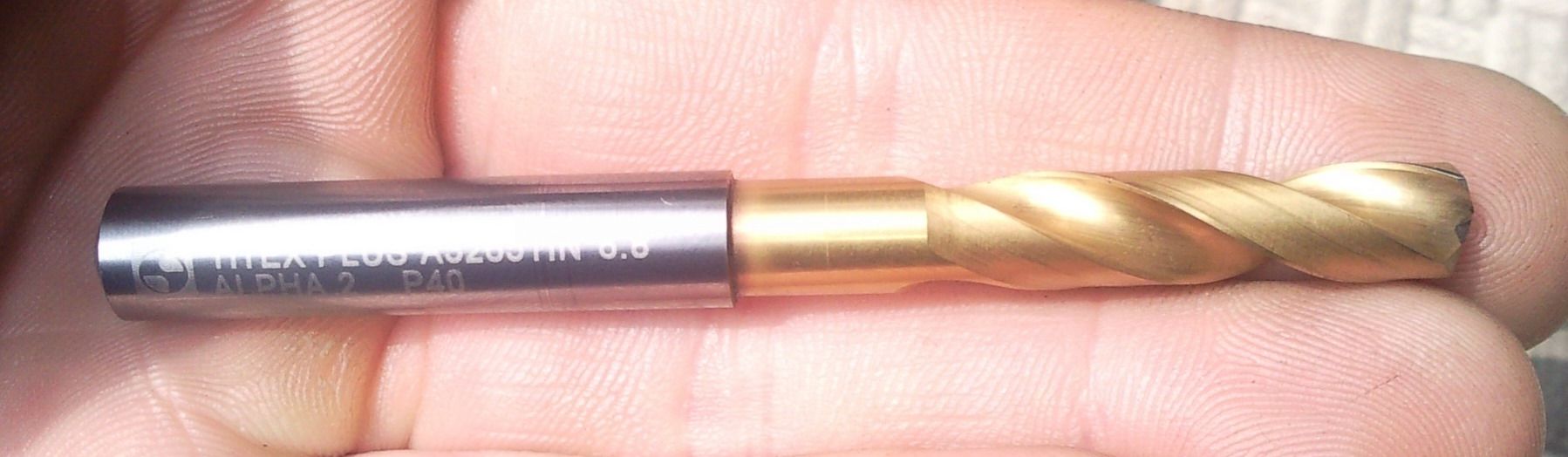

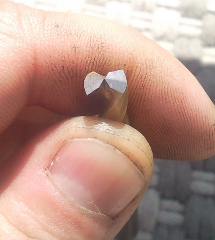

- _0 g6 l' ]+ e+ V4 M4 ~( x SNC01034.jpg SNC01035.jpg SNC01036.jpg SNC01027.jpg SNC01028.jpg 现在这种磨法不是自创的,是现代加工中心机床使用整体合金钻头的普遍磨法,后刀面赶切两个面有两个用处,靠近排屑槽那个角度很大的面直接去掉横刃,通常很多自定心麻花钻就是只需要磨出一个切面就可以了,但是有些整体合金钻还要再去除芯刃的后刀面,因为芯刃处的前角是很大的负后角,组成到另一侧的芯刃的后刀面也增大,很容易干涉而无法下钻,所以适当补这一刀就能让钻削异常省力。如果掌握得当,这中间的切面也可以省却掉的。现在横刃全无的方式对于很多钻芯很厚实的钻杆必须这么磨,否则横刃太长了,根本下不了钻。因为横刃不产生切削效益,完全阻挡钻芯压进材料里。
' c: a# A3 r. e2 i- W* l( D- E不要怀疑这根是高速钢涂层钻头,这是硬质合金涂层钻头,不发灰暗色的硬质合金还是很多的。这张图片拍得色彩确实容易让人误解为高速钢钻头,但是请不要怀疑我的鉴别能力,我在上海卢湾区工人文化宫做过钱币生意,对金银等金属鉴别还是有识别能力的。 SNC01073.jpg
参与人数 1威望 +5 收起 理由
养猪东篱下 + 5 楼主是高手啊!
