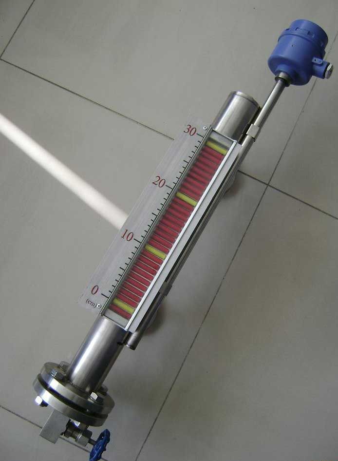

发表于 2013-3-16 09:15:47 | 显示全部楼层
这是工业用磁翻板液位计,带液位远传,可实现低位报警功能,不过成本太高
成本太高,并且输液的流动性很大,再加上不良人员顺走几个……  发表于 2013-3-17 23:27
这么大个头装在输液瓶上?磁翻板液位计,医疗用品要求很高,不允许你有东西泡在里面  发表于 2013-3-16 13:05
成本有多高?  详情 回复 发表于 2013-3-16 09:59

 楼主| 发表于 2013-3-16 09:59:31 | 显示全部楼层
成本有多高?

发表于 2013-3-16 10:20:32 | 显示全部楼层
老鹰 发表于 2013-3-16 09:59
成本有多高?
这一套4000元
医院每个输液装置来一套,好像需要的量会很大。。  发表于 2013-3-17 23:34
对于医院来说完全可以接受。  发表于 2013-3-16 10:39

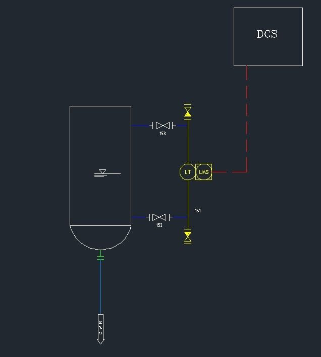

发表于 2013-3-16 10:26:04 | 显示全部楼层
画了个简单控制流程图
先回复再看帖子。果然有同感的人,走重量路线是最简单便宜的,单调递减,容易判定  发表于 2013-3-20 21:55
没必要这么麻烦,用一个带开关量的称重模块即可,因瓶子里的液体是在不断减少,整个瓶子的重量在不断减轻,当重量等于模块设定值时,模块发出信号报警。  发表于 2013-3-17 13:09
